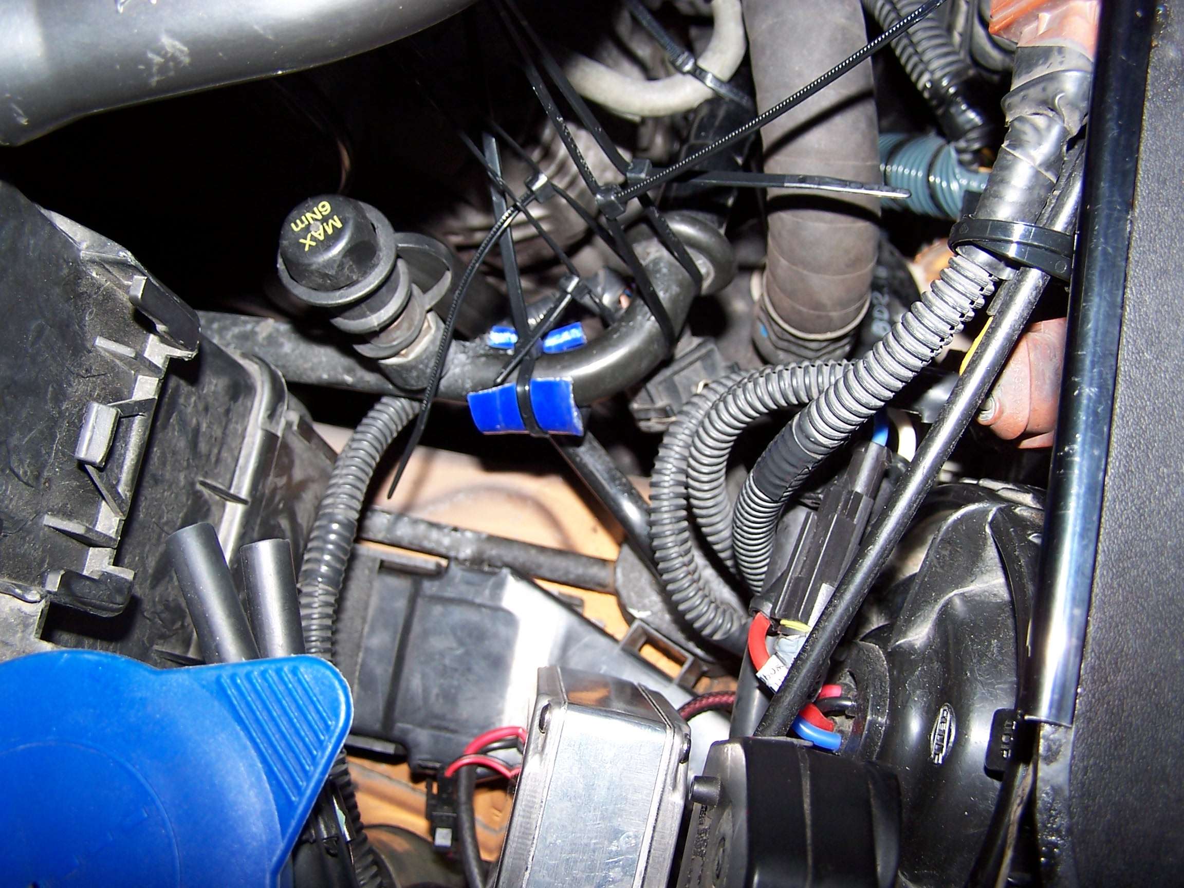

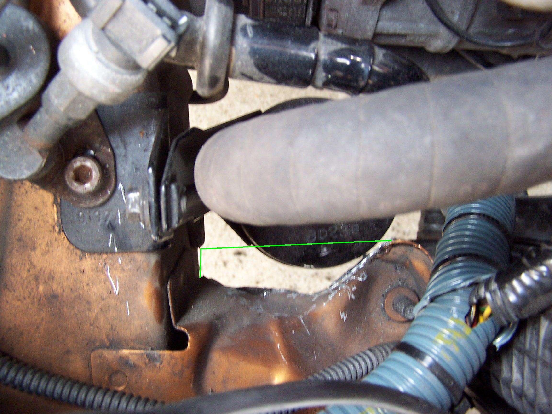

corte para subir botella desidratador y dezplazarla hacia adelante ,linea verde chapa original
tubo de A/C ya por la parte de arriba del tubo fino y 10 cmts mas arriba que antes
toco descarga de gas ,vacio de 55 minutos y carga de gas y enfria mejor que antes
ahora falta mañana colocarle su sujecion ,eso sera mañana sabado de dia

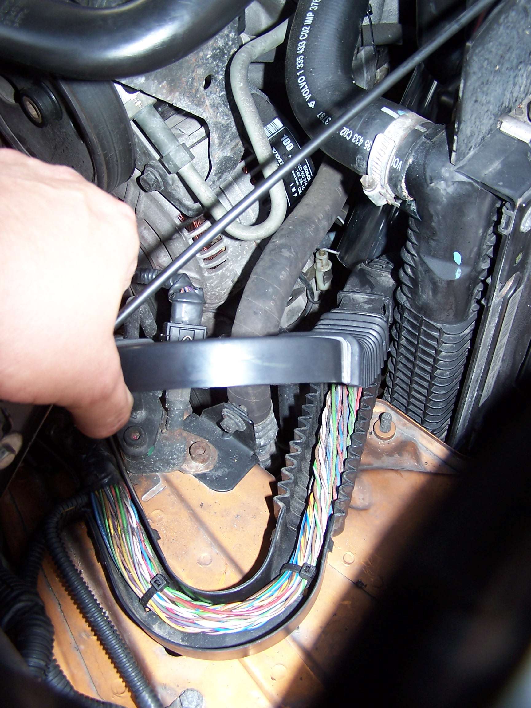

como veis entre el tensor y la caja de la ECU puede pasar perfectamente el tubo del A/C
ya el deshidratador deja paso a la tuberia del intercooler solo falta llevarlo un poco para adelante
y subir un poco y voila ¡¡¡¡
quizas cortar un poco mas el antiguo tubo negro e los cables y subir el tubo gris y tenemos una ruta
para el tubo de aire con solo dos curvas
ademas creo que al eliminar el culo del intercooler original se mejorara el flujo hacia el carter motor
linea verde y ademas pienso tambien que un intercooler de 70 x 30 y 3" in out cabe perfectamente
linea roja ,asi que es una asignatura pendiente cuando mejore esta crisis
asi que un intercooler con las salidas bajas y retrasadas de 3 pulgadas sera lo ideal para la v70 r
