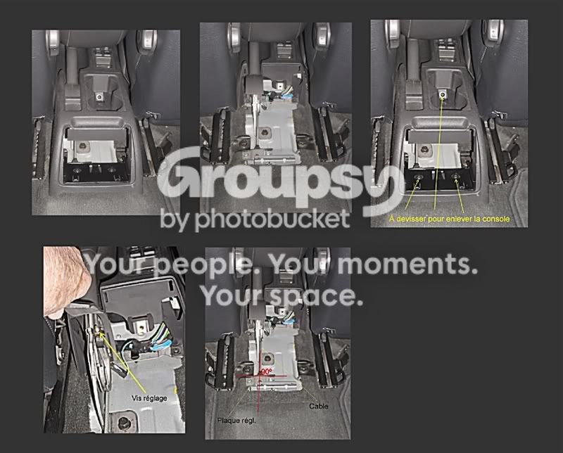

Hola,
En los S40 I se puede ajustar el freno de mano relativamente sencillo. Para acceder en los tornillos de reglaje hay que quitar
la consola donde se ajusta el freno de mano y tambien las tiras sobre la rueda izq o der. La foto abajo te enseña mejor que palabras...
saludos
riwax pero al apretar el tornillo q hay en el freno de mano la t de la q salen los dos cables hacia
las ruedas se pone el solo a 90 grados o se hace de otra forma?
yo si aligero las pinzas traseras, sus levas donde van anganchado los cables dos o tres dias la t esta a 90 grados hasta q se vuelve a agarrotar q la t se empieza a torcer
en primer lugar compruebe si la plaqueta (flecha verde en mi foto B) esta situada en un angulo de 90º con el cable del freno de mano. Si no es asi, habria un problema, una resistencia en el cable o en el macanismo de los levas pinzas del freno de mano. A comprobar y rectificar antes de continuar.
Despues suelta el freno de mano y destornilla la tuerca de ajuste (foto A flecha roja) hasta los dos levas de pinzas (calipers) traseras se ponen en sus stops. Vuelva a tornillar el ajuste de freno de mano poco a poco pero las levas deben quedarse en sus stops. Compruebe si las ruedas giran sin problema. Si no, a repetir la procedura. Las ruedas deberian ser bloqueadas entre los 5-7 click del freno de mano.
Deberias poner el coche sobre 2 gatos, ruedas traseras bloqueando las ruedas delanteras con piedras.
http://i2.photobucket.com/albums/y6/phaseone/HandbrakeY.jpg
