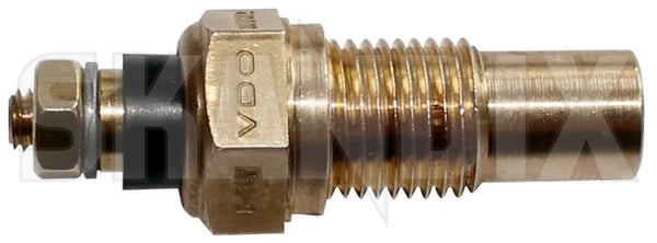

Segun Skandix tengo esto 3:
http://www.skandix.de/en/spare-part...its-sensors/sensor-exterior-temperature/1997/
Espejo derecho 31104010
Espejo Izquierdo 31104009
Sensor temperatura exterior Universal 1033821

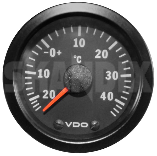

Este es el que estoy buscando y he pedido ayuda por si alguien sabe donde está.
Puede estar cerca del parachoques o no estar en el modelo de vehículo que tengo. Es para indicadores VDO que no tengo.
Los 2 de los espejos externamente están bien y no han sufrido golpes
Esta tarde el panel de instrumentos me ha dado marcaciones de hasta 14-17ºC y hace 15 minutos -3ºC, no puede ser estas variaciones. Hay algo mal.... y no sé dónde. Los termopares es raro que den problemas, marcan o no marcan, y el cableado pudiera estar defectuoso.

No entiendo nada, eso es un instrumento aftermarket para colocar aparte de la instalación del coche (como mi manómetro del turbo, por ejemplo), no es lo que te viene de fábrica ¿No?

Mira aquí
Skandix te ofrece, tengas el modelo que tengas (ganas de marear), uno universal para ponerle relojito aparte, y el sensor del retrovisor derecho debe ser según mercados, lo normal es llevarlo donde el vídeo. Como te dice Kaly, revisa conectores y cableado
Y sí, los de los XC60´s fallaban como escopetas de feria, en el resto es muy raro

El caso es que en mi coche si que hay 2 sensores uno en cada espejo y como dicen... será uno para invierno y otro para verano:).
Voy a hacer una prueba con un secador de pelo a ver si dá variaciones y amplio mas tarde.
Pues nada marca 5ºC y hay 18ºC Temperatura exterior a la sombra.
Descarto lo del Tercer sensor y buscaré arreglo para el sensor de la puerta del conductor.
