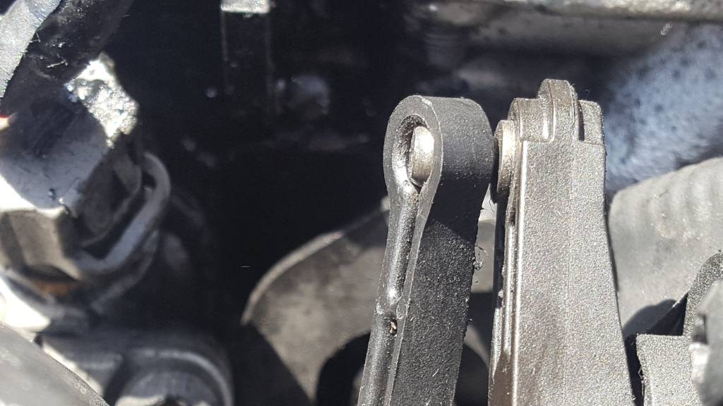

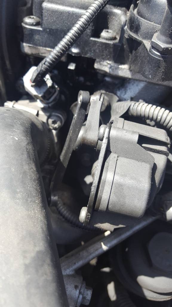

me he liado la manta a la cabeza y me he propuesto cambiar yo mismo el eje de turbulencias , dado que ya se me fue el que está instalado y además ya pierde aceite tb por el retén. Despues de comprar las piezas por internet mariposas, el brazo que las mueve, la junta de la tapa de balancines y juntas de los inyectores), he buscado la manera de que el brazo no se salga del alojamiento donde va, y lo que he hecho para ello es lo siguiente:
- Microtornillo 2,5x14 mm con su tuerca y arandela de 4 mm (interior) comprados en el AKI

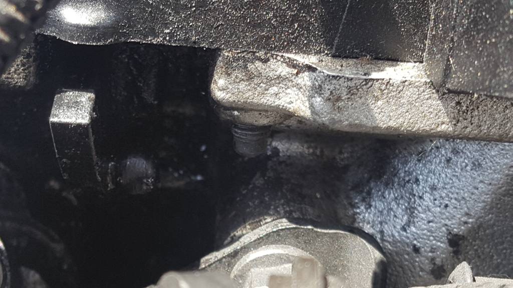

- Taladro al tetón donde va encajado el brazo con Dremmel y broca de 2,5 mm. En La foto tb se ve el brazo , que tiene dos salientes de plástico que antes del montaje rebaje tb con Dremmel para que asiente bien la arandela y permita libertad de movimientos al brazo
- Montaje del brazo. En las fotos se observa que para que asiente la tuerca y no sobresalgatuve que rebajar el plástico un poco con el Dremmel. El tornillo enrosca directamente en el tetón y queda fuerte, aunque yo he fétido ponerle la tuerca ya que la tenía, faltando ponerle un fijador de roscas.
