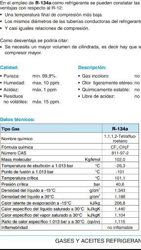

A mi S80 le pasaba igual. Lo tuve que llevar a climauto Hospitalet de Llobregat. En la Volvo tampoco dieron con el que. Resulta que fue una microfuga que hacía perder uno de los gases que componen el R-134. Lo que hacía era enfriar al principio, congelar los tubos e radiador interior y no pasaba el aire. No te da la sensación de que sale menos aire cuando te pasa eso?
Enviado desde mi PULP FAB mediante Tapatalk
el que te a dicho esto no tiene ni idea, y te a dicho lo que a el le a parecido. El R-134 es un gas puro, no lleva mezclas como si llevan otros gases, como podrian ser el R-404, R-407,R-410 etc,etc. Lo que tu comentas ocurre porque el gas evapora a una temperatura muy baja, y por eso se llena el evaporador de hielo. Muchos A.A. de coche llevan un detector de hielo para evitar precisamente ese problema.
Perdón por mi ignorancia​
