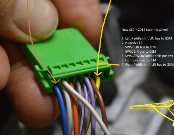

Para ello, conecté dos cables desde los pines 4 y 5 del conector verde que est´en la parte izquierda de la palanca GSM, llevándolos hasta la caña de dirección, y probando que con el coche en marcha y la palanca en "S" tocando con cada uno por separado a masa, en el cuadro se veia como subia o bajaba marchas, por tanto, lo mas facil estaba hecho.
Paso 2: Dar continuidad desde la salida de las levas, hasta esos cables, y como no entereab con el post citado, decidi hacer lo siguinete, mucho mas facil:

pude observar que ambos cableados en el volante viejo y nuevo eran "iguales" salvo los pines 1 azul y 7 amarillo, que lógicamente el mío no traia. y el nuevo si
Por tanto no tuve que cambiar ningun cable en ese conector, como si es posible que se deba hacer en modelos mas antiguos, (aqui ya..... habría que cambiar pines si las funciones vienen distintas por cada cable como he visto. O trabajar sobre nuestro volante original, añadiendole los PADS, y su conexion de cada pad (masa y salida))

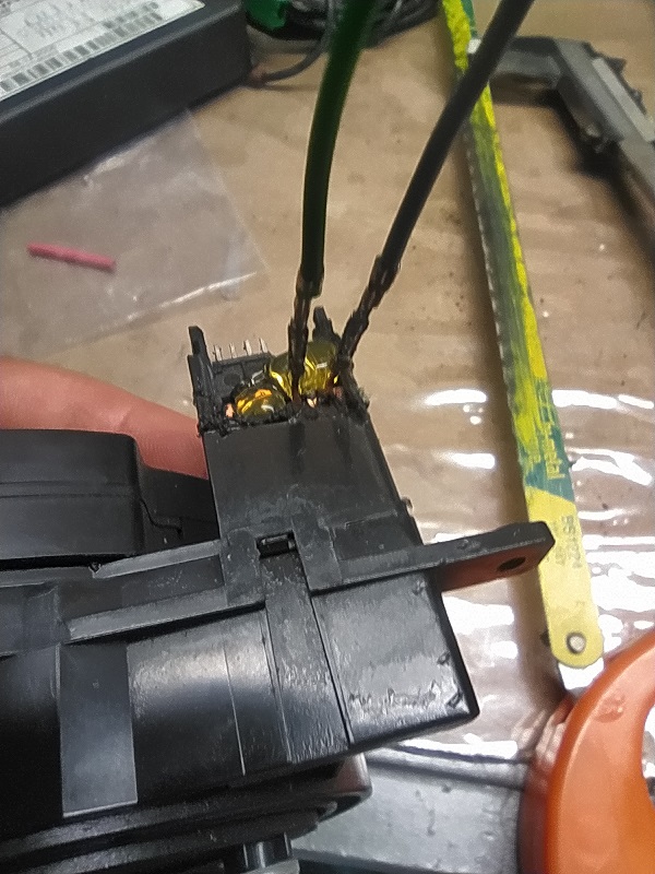

Con esto, y para no modificar la placa, decidí levantar esos pines 5 y 7 para que no conectaran con la placa, soldando despues a cada uno su cable correspondiente, que iria a los que ya tenía tirados desde el GSM
Para ello:
- soltar la parte superior de las tapas tras el volante que va a presión
- soltar la tapa inferior, que lleva tres tornillos
- soltar el anillo, de sus 4 tornillos frontales, ojo, no girarlo
- con una dremel se hacen unos cortes para descubrir los pines 5 y 7 (cuento, empezando por la izquierda), y poder levantarlos
- Soldar dos cables, en mi caso meti cables con pines. que soldé, puse termoretractil, etc....
- Preparar la parte superior del plastico del SWM para poder dar salida a estos cables, haciendo tres cortes con dremel.

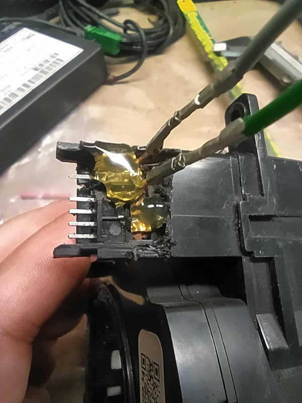

En esta foto se ve mi primer intento, con una anillo que tenía, que a la postre no me sirvió por temas de programación. Se ve cola caliente, porque el pin que queda en el centro me lo cargué y tuve que poner uno nuevo soldado y fijarlo, porque en primer momento me puse con una hoja de sierra.
Aclaro, que no hay que descubrir tanto, solo los tres pines sobre los que vamos a trabajar, dejando el central intacto
Otra foto visto de frente

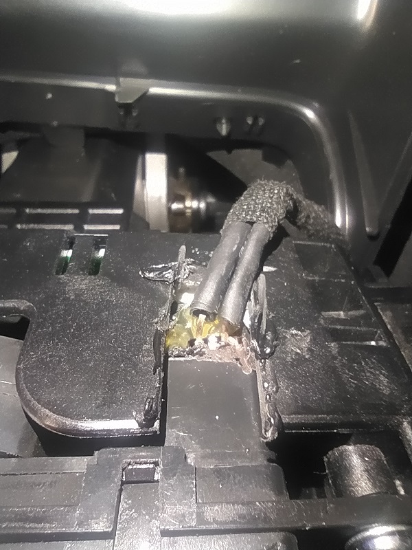

Y aqui montado con los cables ya colocados tras coratr el plastico del SWM por encima del conector para poder dar salida a esos cables.
Y ya está, montar todo y listo
Espero que os sirva, es la soución mas sencilla que he encontrado.
