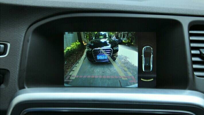

Se trata de una interfaz con posibilidad de conectar 1 cámara trasera y una delantera o bien la trasera y una entrada auxiliar de video.
El funcionamiento es automático al meter la marcha atrás una vez instalada y se integra perfectamente con el sistema sensus conect, permitiendo ver incluso los sensores de proximidad a la vez que la imagen de la cámara.

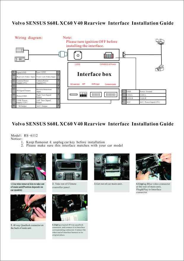

yo me he comprado las camaras (frontal y trasera) en aliexpress y también el interface. intentaré instalarlo todo este fin de semana.
en concreto son estas:
https://www.aliexpress.com/item/CCD...ing-Aid-For-Universal-Camera/32783243719.html
https://www.aliexpress.com/item/QS8122-01468b/32810545274.html
https://www.aliexpress.com/item/car...ckup-camera-and-front-camera/32822351946.html
si alguien tiene experiencia con el interfaz le agradecería que contactase conmigo para resolver unas dudas con respecto a las conexiones.

Todo instalado y funcionando a la perfección tanto la cámara trasera como delantera. Además me compré unos módulos inalambricos para no tener que cablear el coche
¿Que tal responde los mòdulos inalambricos? La verdad es que te ahorras un cableado enorme...
¿Puedes poner qué modelos de dispositivos has comprado? Tengo comprado uno en aliexpress pero aun no lo he instalado.
Enhorabuena y a a disfrutar de una buena escapada a un hotel con los que te has ahorrado.
