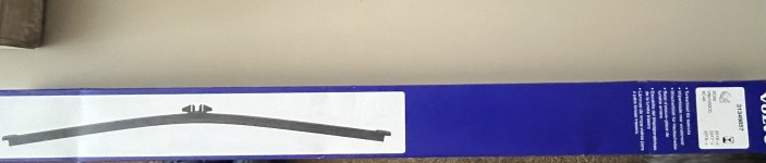

No se me había ocurrido que se pudiera caer en un tren de lavado, pero, creo que puede haber sido allí, unas semanas antes de darme cuenta de su falta lo metí en un tren de lavado🤦🏼‍♀️.
Es verdad, se quita y se pone con solo click.

Pero 10 euros? A mi me ha costado 30€ la escobilla (goma).Ver el adjunto 55725
Pero es que si vas a la casa a comprar esas cosas te clavan, en cualquier tienda de recambios o incluso en amazon, los tienes a 10€!
