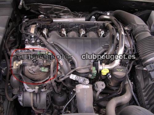

Por curiosidad, ¿dónde esta esa mariposa exactamente, alguna foto please. O una captura del programa de Volvo please. No quiero ir a montar el pollo sin saber de que hablo.
Ola, luego te pongo,foto! Esta justo en el centro del motor por la parte de alante
No es volvo, pero monta el mismo motor.
La mariposa estaria en el manguito del centro!!!
Aquí dejo unas fotos de mi motor, alguien tiene idea qué es lo que he señalado en colores ??? Por cierto es normal que mi motor lleve
repuestos con el anagrama de Ford?

Es normal, ya que volvo monta motores ford o peugeot, dependiendo de la cilindrada. Por ejemplo, el tuyo es ford y el s80 de mi hermano tmb es 2.0 D y es peugeot. Para los motores de cinco cilindros monta los suyos propios.
