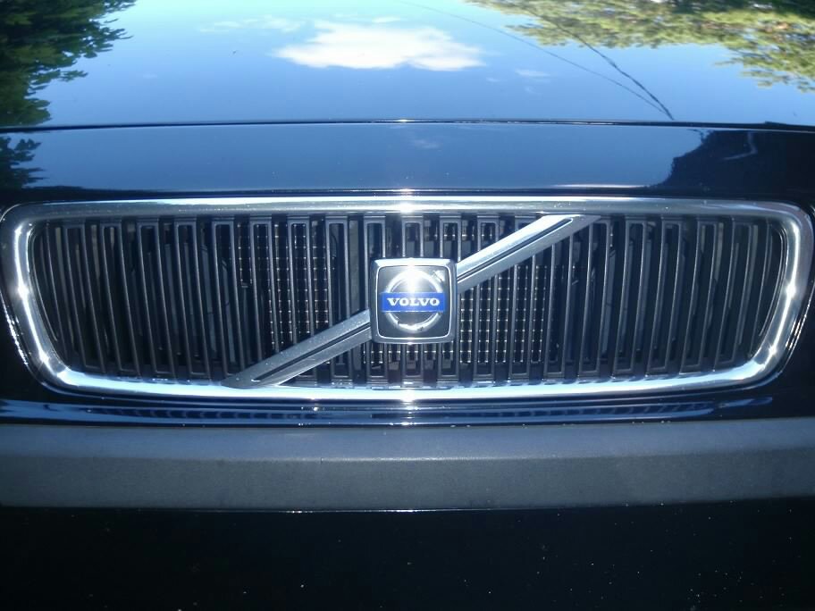

Hola amigos,comenzamos a preparar mi nueva adquisición y lo primero que he hecho ha sido adquirir una parrilla de S60 usada para mi V70.Son del mismo año y espero no tener problemas.He leído foros de USA y pone que se puede cambiar sin problemas,no así la defensa la cual hay que modificar.
La semana que viene me pongo a ello y os pondré fotos para que lo veáis.Repito,espero que entre.A ver si alguien que lo haya hecho puede comentar algo y me enseña como le quedó.Saludos!

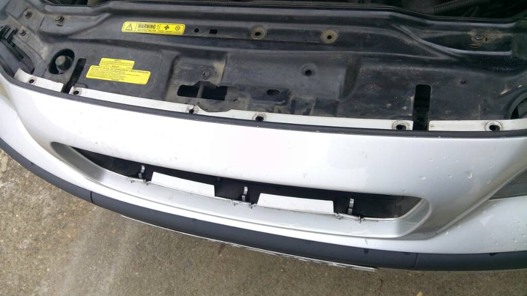

Hola a tod@s. Bueno, pues la parrilla es del mismo tamaño pero no vale ya que las cogidas son diferentes.La llevaré a mi chapista de confianza a v oíer que me dice pues ls quiero poner si o si.Os lo digo por si alguno se aventura son totalmente diferentes los enganches en forma y situación pero seguiremos intentándolo.
Buenas de nuevo.Definitivamente la parrilla no sirve al V70.Hemos estado haciendo pruebas y no vale para el coche,queda mal ya que el marco es mayor que la parrilla y sobra sobre un cm y rellenarlo no va a quedar bien o queda raro,una pena.

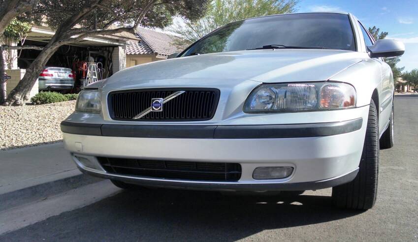

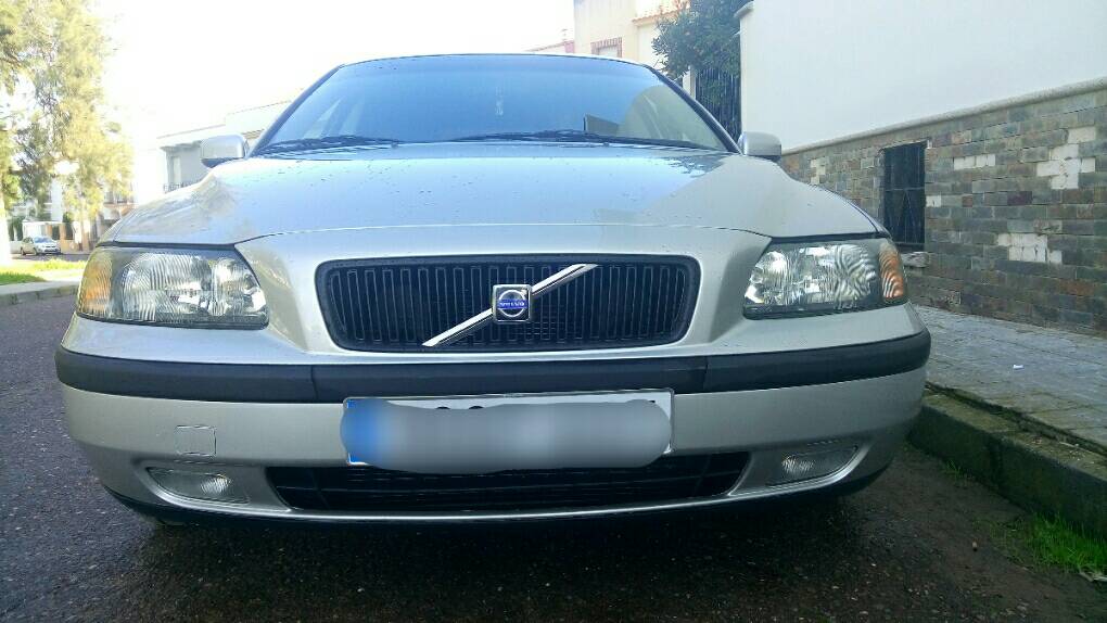

Esta es la idea que tengo para mi nuevo proyecto.La parte negra mate va en plastidip.Lo que no sé si se puede desmontar la parrilla,la rejilla del emblema y la línea longitudinal,el marco etc..
El plastidip ya está pedido...
Que opináis?

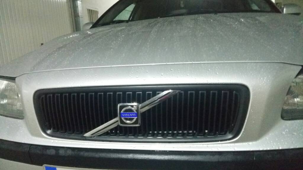

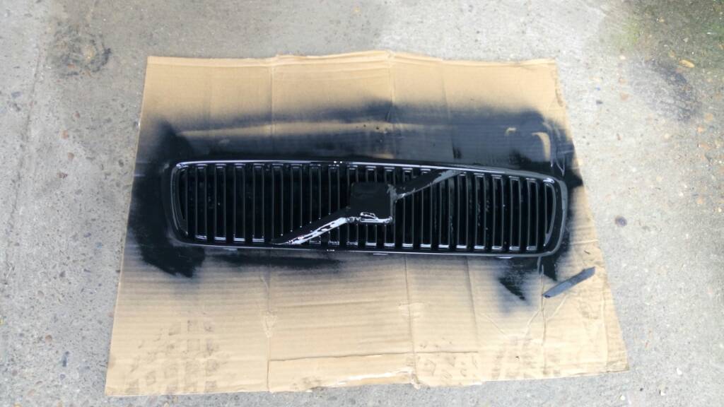

Ya estamos manos a la obra,dos capas de plastidip a intervalos de 1 hora de secado más una definitiva y a la espera 24 horas de curado del producto:

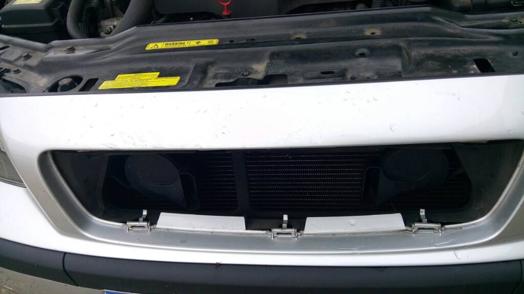

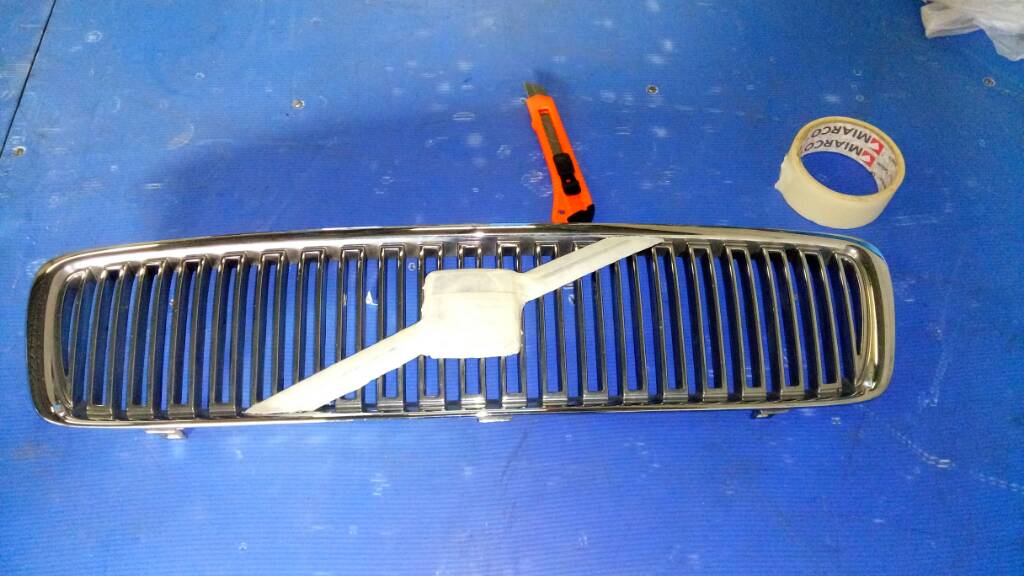

Por cierto la tira de Volvo es complicada de sacar ya que viene con unas grapas que son unas arandelas de chapa complicadas de tirar,me he cargado una y he decidido repararla con nural dos componentes y tapar con cinta de carrocero.
El producto a la primera deja poros,a la segunda alguno que otro y a la tercera queda perfecto.
También se puede lijar pero he preferido no hacerlo por si me da algún dia por volver al cromado original.
Me ha sobrado un poco que emplearé en el marco del cambio que haré cuando me llegue el pomo MOMO que le tengo encargado,ya para estas fiestas.

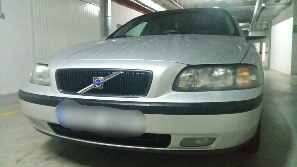

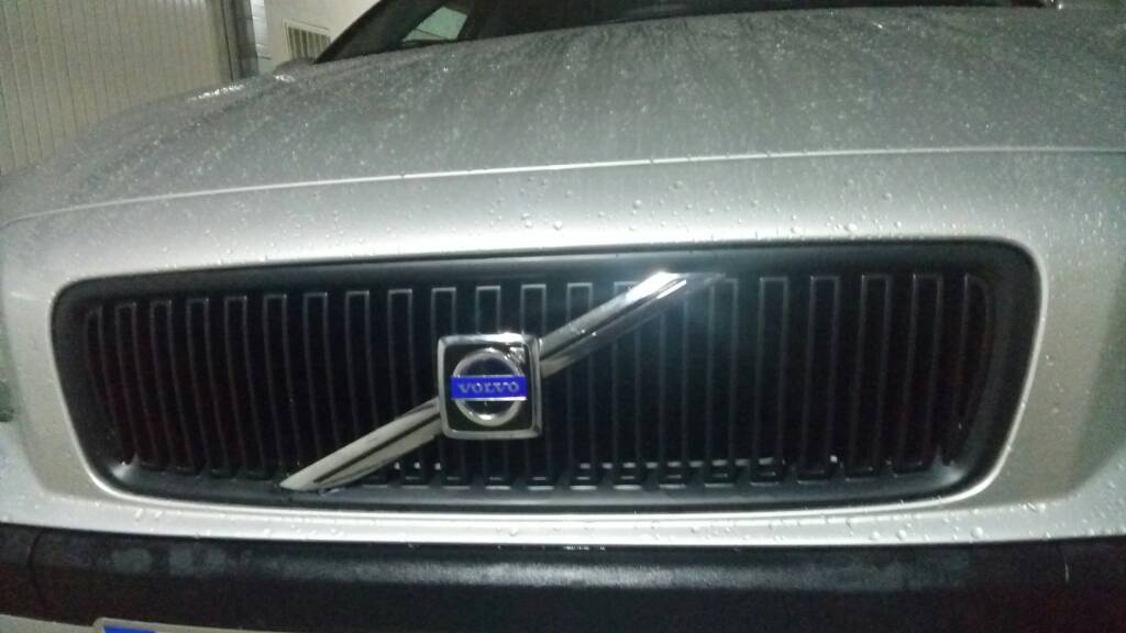

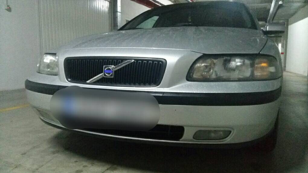

Aquí, ya acabado.Una pena que el día estuviera tan malo y la he tenido que montar en el garaje.Supongo que con luz natural y buen tiempo ganará el coche:
Queda muy chulo, paisano!
A ver cuando me ayudas y pintamos la de mi s60!
Eso del plastidip es la leche, el otro día vi como pintaban unas llantas de negro y quedó de película, con la ventaja de que si te aburres lo arrancas y listo.
buen trabajo, sí señor
