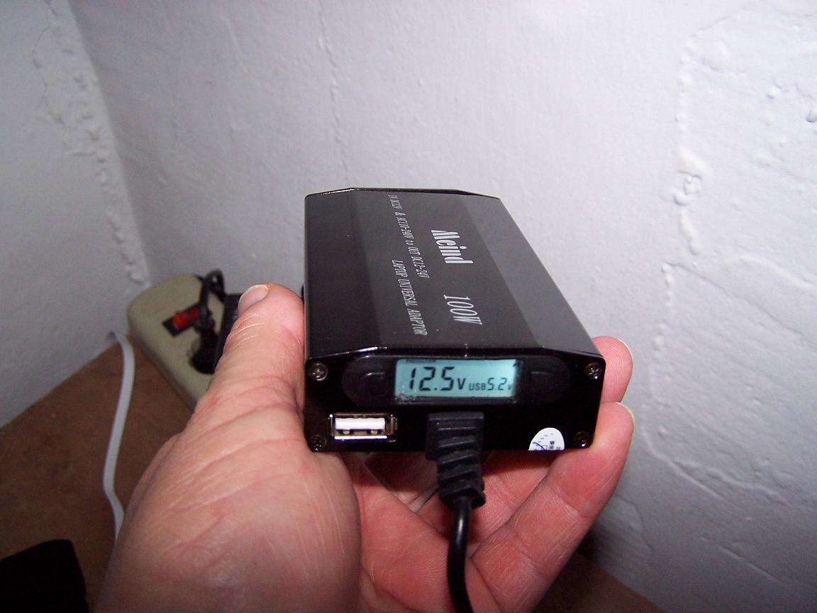

r
con el adaptador de cc 12v de asus,que era directo .
he decidico colocar algo mas elaborado
para evitar futuras posibles averias
me ha llegado un adaptador multi voltaje de entrada 12v 220v
y salidas varias desde 12 v a 24 v en pasos de 0.5 v cosa que me ha
agradado muy positivamente .
ademas de una salida de USB a 1.Ah cosa que facilita la alimentacion de GPS Y
Modulo de telefono sin sobrecargar la placa base
la primera impresion
ha sido de construcion rubusta, caja de aluminio
cableado de entrada y salida de seccion gruesa
ademas de venir con adaptadores para varios laptop
cosa util para descatar averias en otros alimentadores de
laptop que me llegan para reparar
asi que seguramente no me aburra estas navidades
este adaptador da los 19 que necesitas y trae adaptadores para todo tipo de entradas
se puede conectar a la bateria y a 22ov
en ebay hay muchos modelos
car universal laptop adapter | eBay
mirate el enlace
yo compre este
http://www.aliexpress.com/item/Univ...arger-adaptor-power-supply-Use/397084641.html
