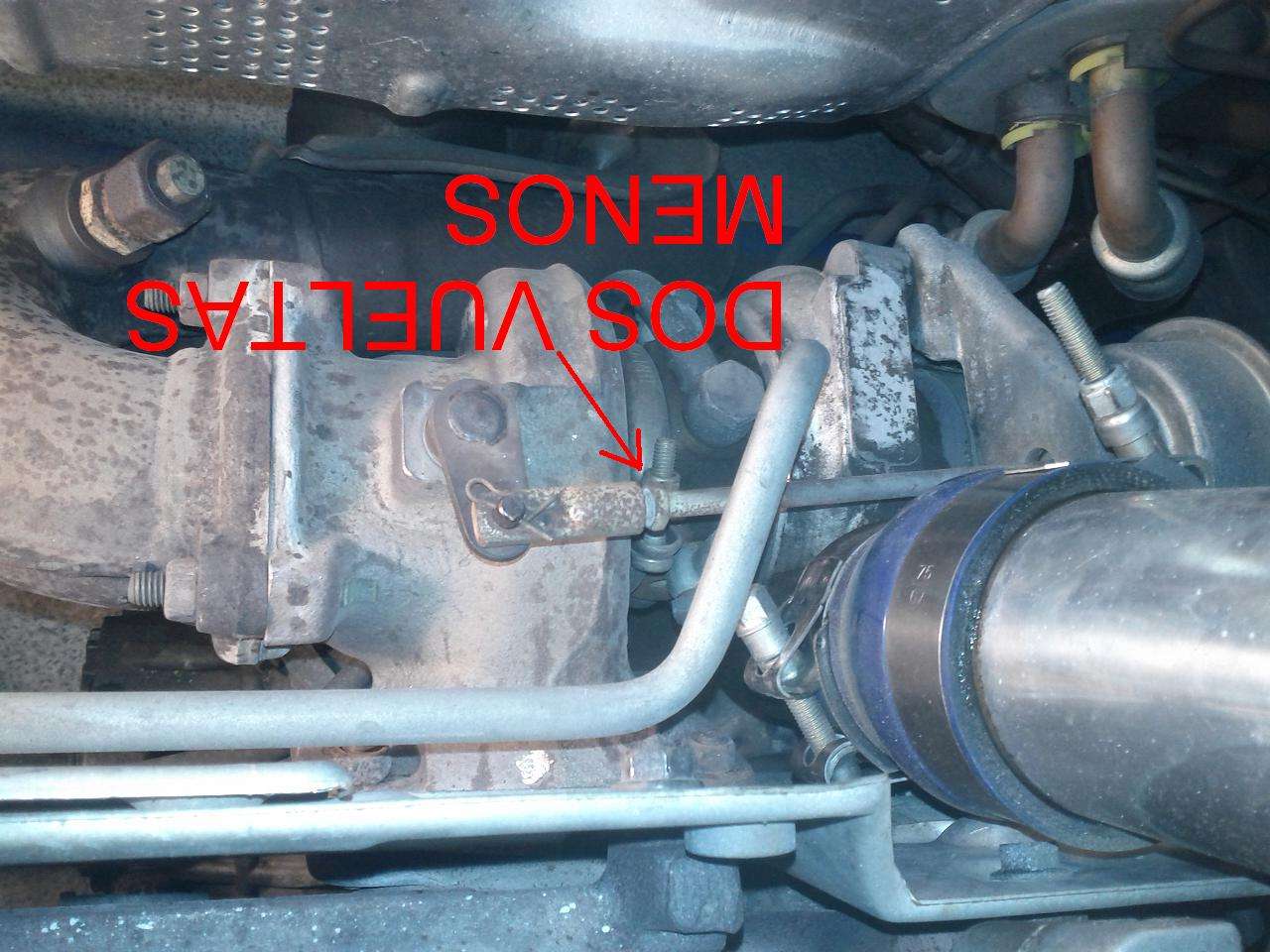

la leche que bien montado tienes el tema, cama, nevera, pc... así no hace falta casi ni pasar por casa...
por cierto, yo le enroscaba de nuevo las 2 vueltas que le faltan, no vaya a ser que se pierda la rosca por estar tan floja ;)
RAMALOJI
20 Abr 2007
4.202
2
59
CALLA CALLA,QUE AUQUE QUIERAS PICARTE ,NO PUDES APRETARLE,
que la minima son 300 € y 3 puntos :_sil:

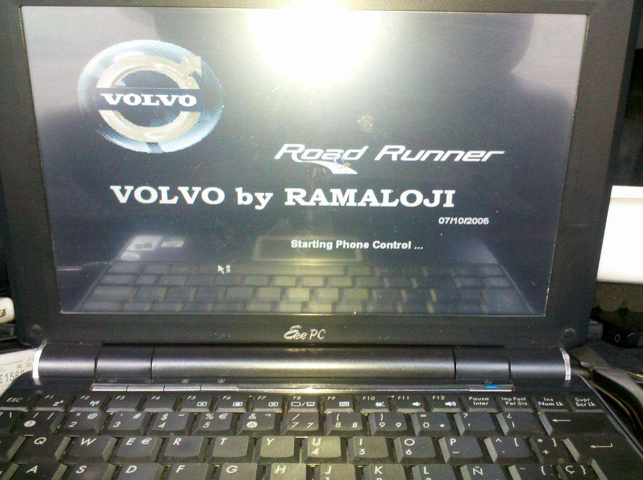

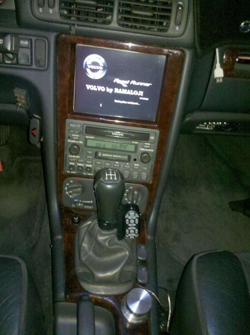

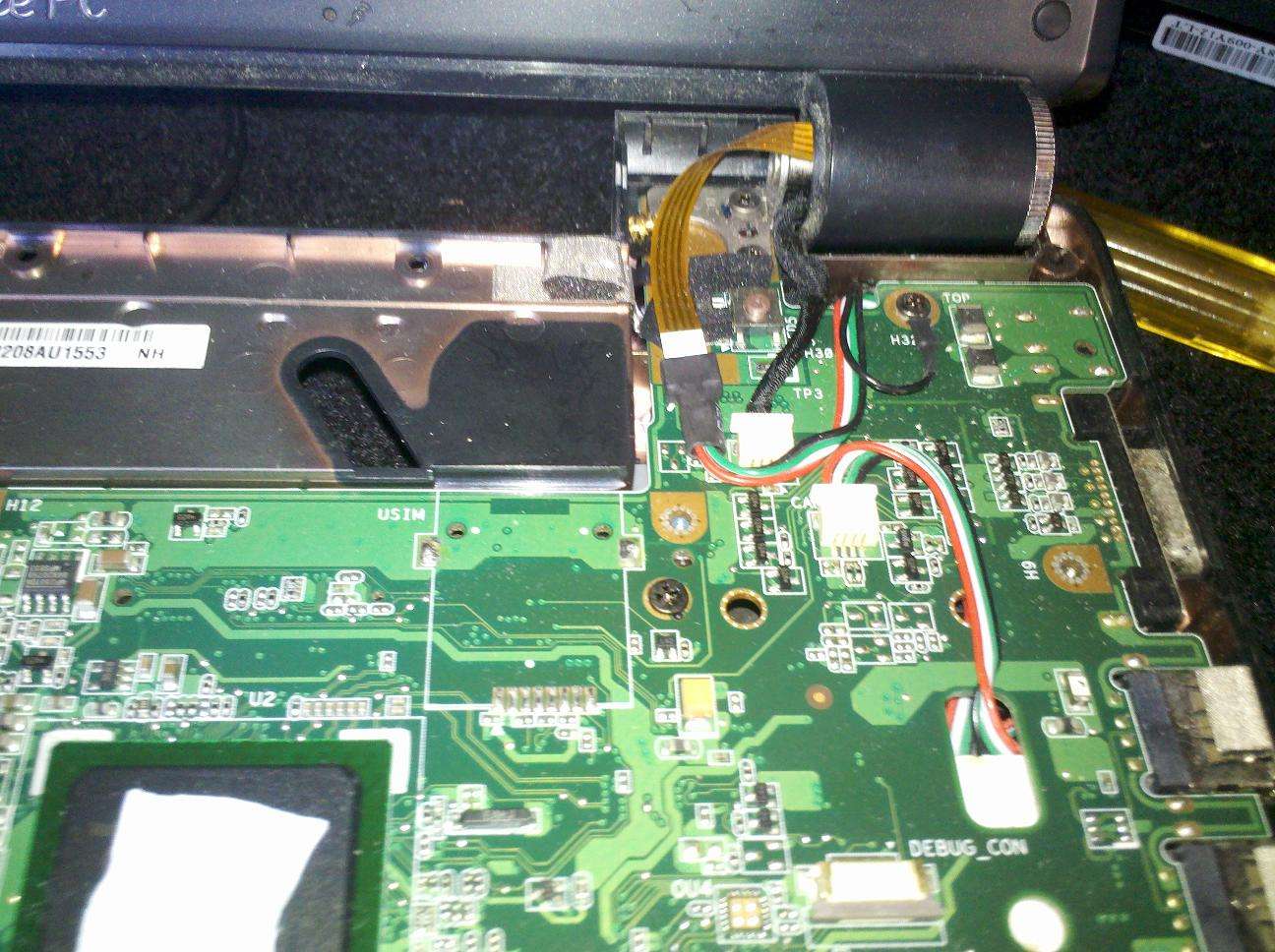

bueno pero he aprovechado para rematar el tema del pccar
llevava tiempo rondandome la idea de montar el portatil asus eepc
en el coche pues como la edad no perdona y la presbicia menos
,sus 10" de pantalla ya no me son de mucha utilidad en casa
me he decidido dejarlo para el coche,ventajas se saca con facilidad
y no se deja nada en el coche asi se evitan tentaciones
no hace falta apagarlo en 8 horas
por su bateria extendida de 12000 mah, asi puedo repostar ,comer ,tomarme un cafe
sin tener que preocuparme del pc ni de las baterias de reserva e incluso dejarlo en hibernacion casi
una semana
el asunto era poder darle 12,5 voltios en toda circustancia,solucionado con un modulo booster
del chino ,

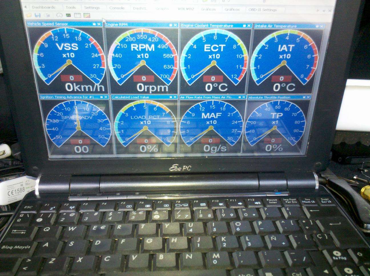

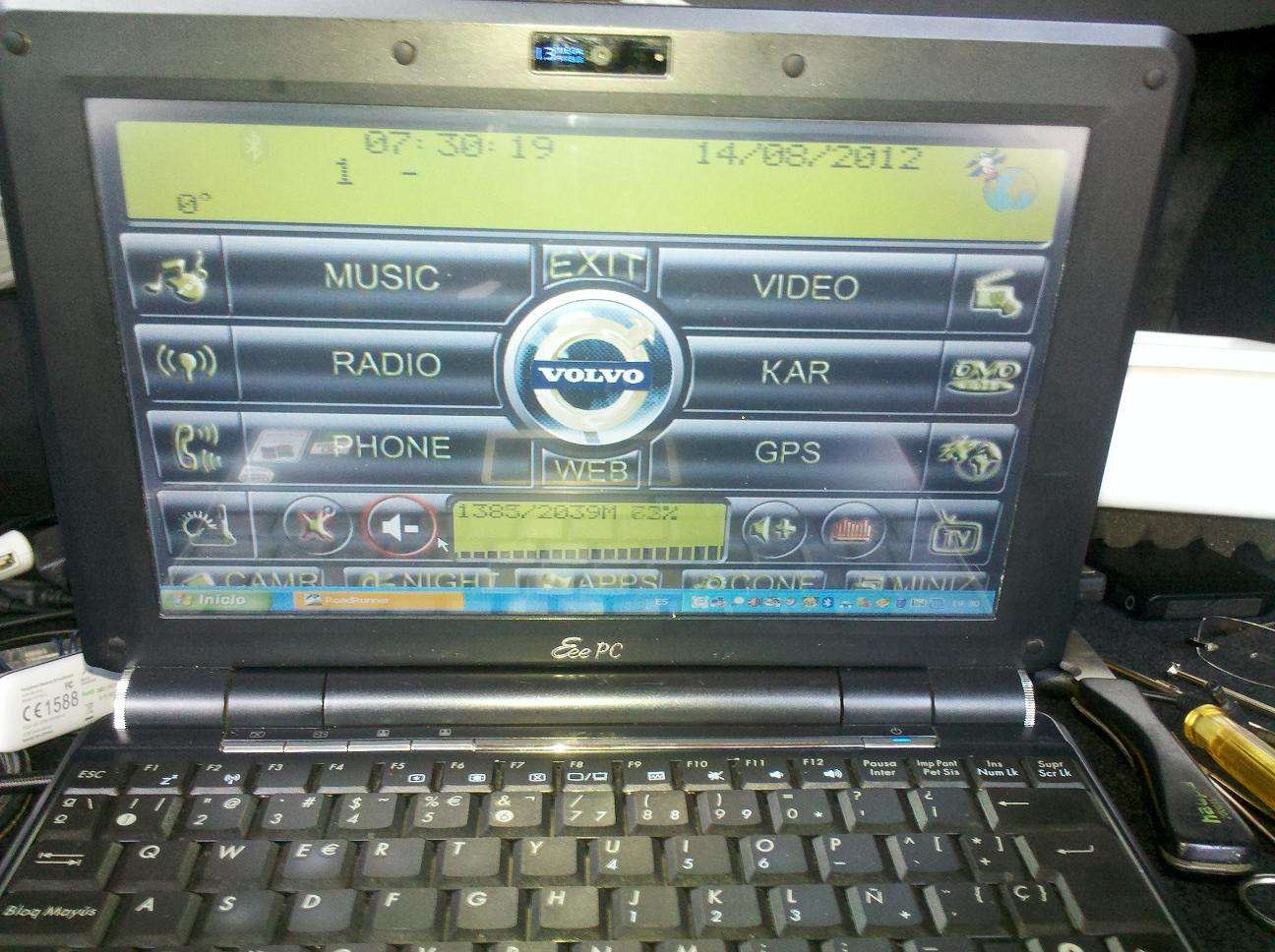

cargados todos los programas,RR ,OBD2,GPS +TMC ,TELEFONO GSM, INTERNET ,RADIO etc

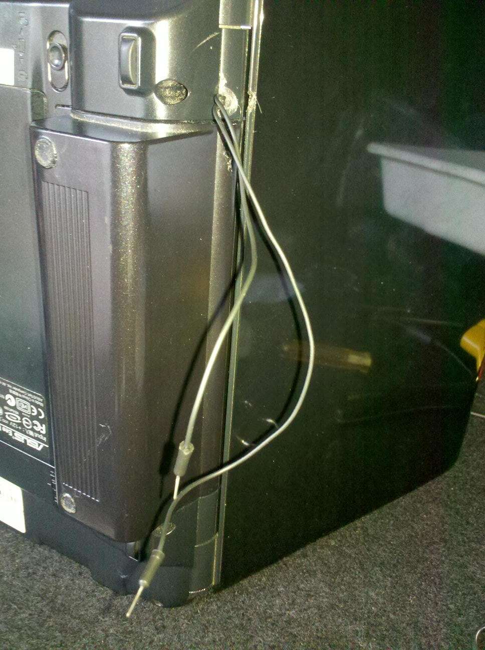

va como la seda ,el tema del encendido remoto a lo bruto.

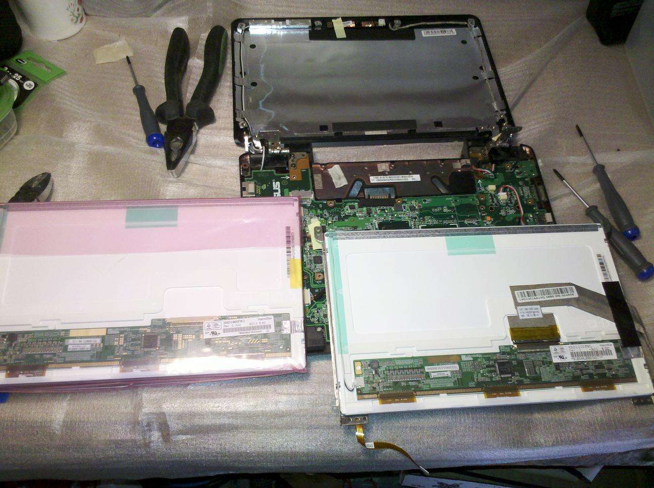

destripado el asus y soldados dos cables al boton del encendido
y sacados por el culo :_jojo:
DESDE EL 2005 CON EL ROAD RUNER en color y va como la seda mejor que los actuales
soy de los que les gusta las primeras y mejores versiones :_sil:

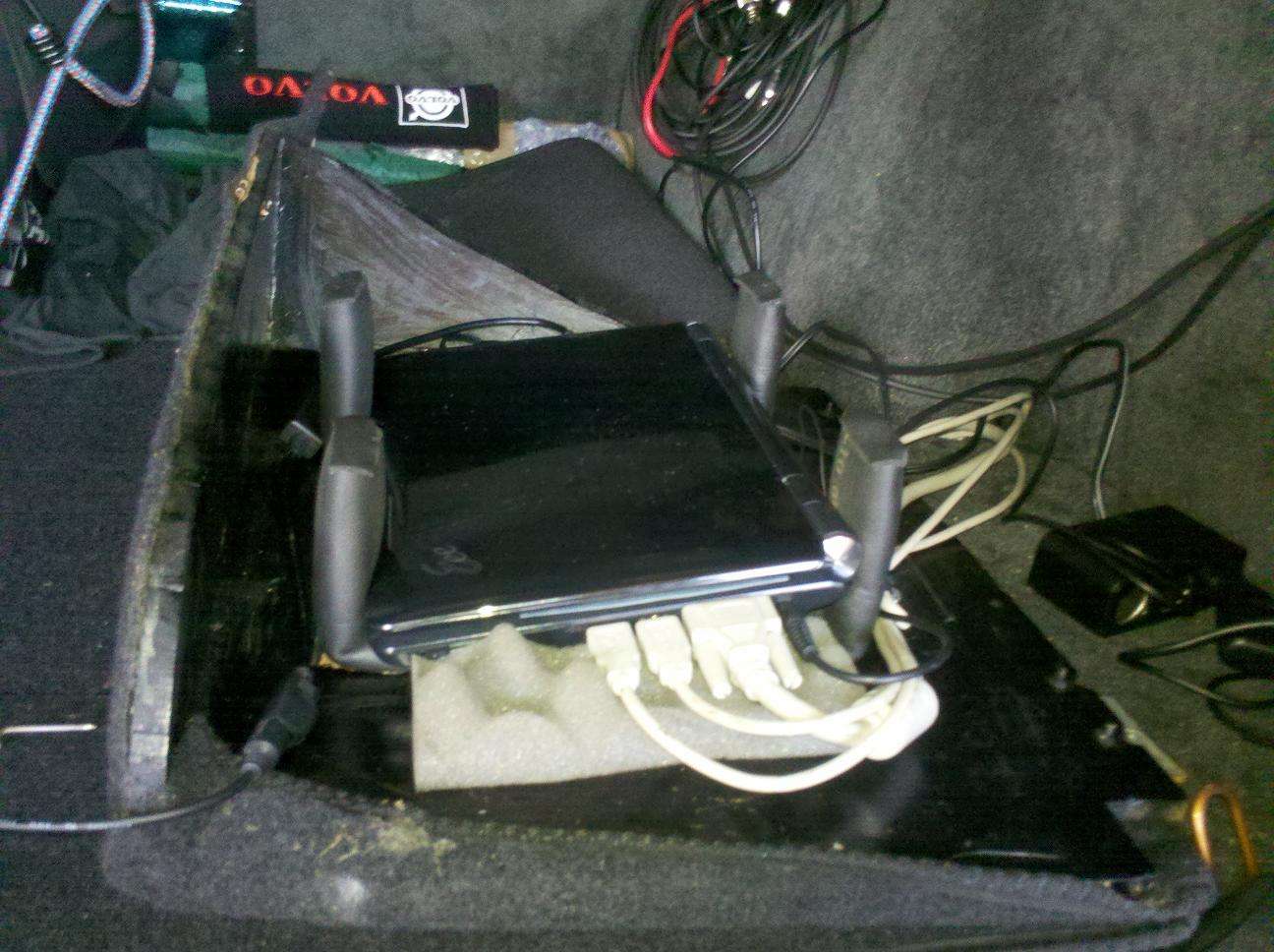

se podia colocar incluso en la guantera o debajo de ella
pero ya que tengo los cables en el compartimiento del PCCAR antiguo
lo aprovecharemos
bueno por fin otro problema solucionado, ramaloji 1 windows 0 :_lp:
el dichoso XP que no se entera que tengo tres paneles tactiles
y dos ratones y un powermate :_du::_du::_du:
ves XBELTRAN como ahora no da fallo el CD6 y llega a los 76 titulos (bueno hasat los 99) :_ja:
el problema ha sido que el asuseepc le coloque un panel tactil o touchpanel egalax
en el usb 0 que es el de la camara y no habia forma de que reconociera el pnel tactil
de la pantalla del coche ,metia primero los drivers del egalax para todos los paneles
al final asunto solucionado de momento.en espera que xp no haga de las suyas
la cinta plana amarilla es la que lleva la señal del tactil del asus epc
los cables rojo blanco verde negro conectan en seria el touch en el conector dela
camara intergrada
http://www.ebay.com/itm/10-2-Touch-S...item483eb3c48d
como la pantalla del asus puede invertirse queda bien hasta colocado en el techo
y con el panel tactil es un perfecto candidato a CARPC en una caravana SW o todo terreno
camara intergrada

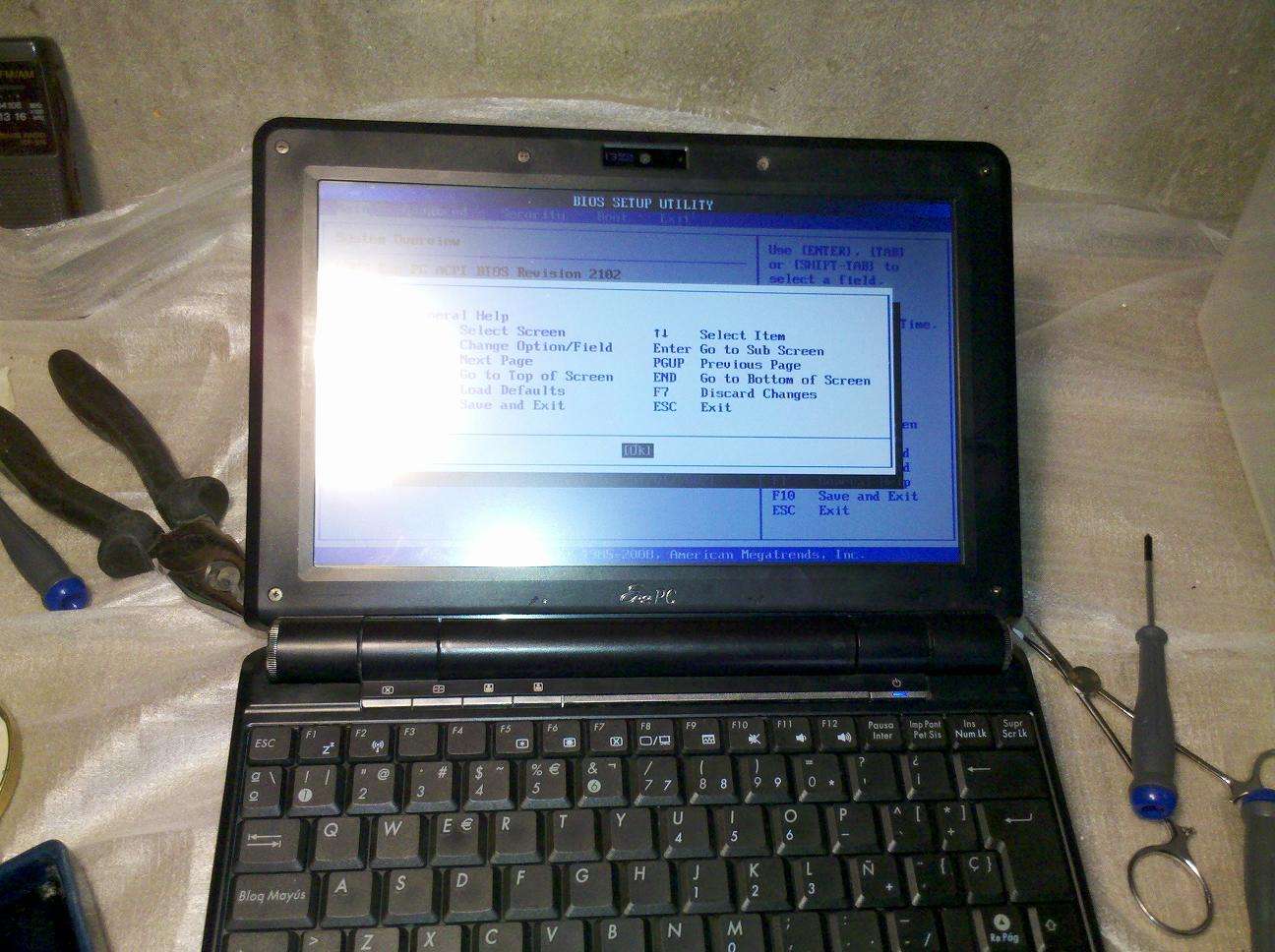

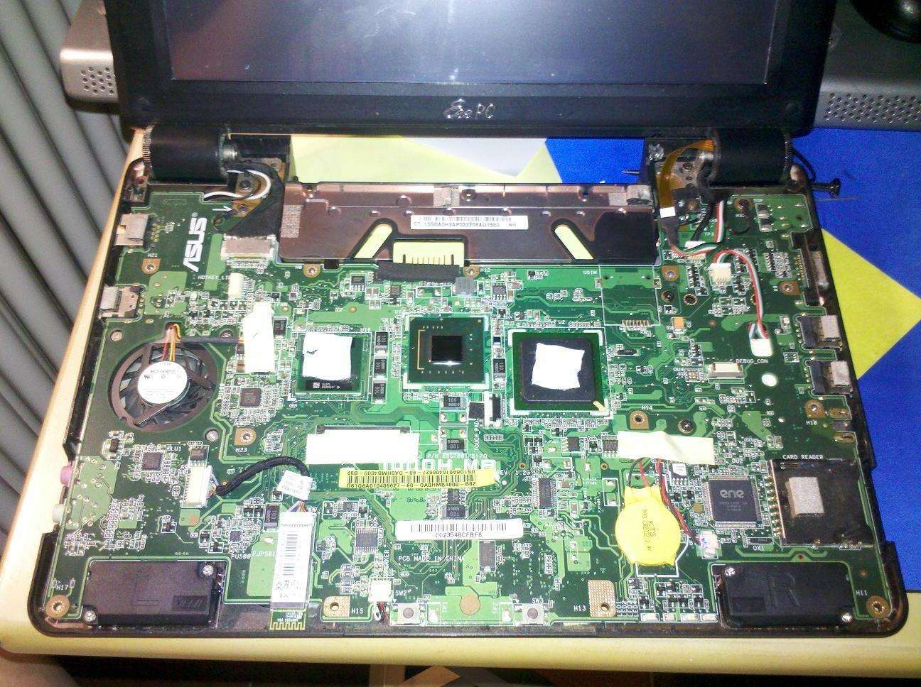

repito aqui unos post relacionados con el tema
bueno despues de varios inventos .regulador elevador de tension etc
al final no se si por vejez o por otro motivo el dichoso eepc ha dicho basta
se jodio el ordenador del coche
lo he desmontado ,reseteado la CMOS .cambiado de disco y nada que no quiere arrancar
asi que menos mal que tengo contactos en china he localizado una placa base
para el ASUS EEPC 1000H por solo 80€ envio incluido
pero por lo menos ahorrare ,(cruzo dedos)
el no reistalar todo el sotfware ,aunque me tocara desmontar otra vez todo
el portatil y montar la placa y el resto de nuevo
con lo contento que estaba esta tarde ,de lo curioso del conector OBD

el desmontaje del asus eepc para resetear CMOS,pero parece que la placa se fue de vacaciones
esperemos que funcione de nuevo cuando montemos la placa nueva
jo*er es que no paro de romper cosas :_ja::_ja:
.QUE DIGA ALGUIEN QUE UNA PIEZA TARDA 30 DIAS EN LLEGAR DE SUECIA :_bien:
Placa base de asuus 1000h pedida el 21-10-2012, 19:35 mirar post de pagina anterior
llegada hoy 25-10-2012 a las 14,30
de CHINA A ESPAÑA EN MENOS DE 5 DIAS :_sil:
:_love1: CHINA
despues del fracaso de mi portatil
al no encenderse la pantalla crei que era cosa del chip grafico en la motherboard
pero al colocar una nueva descubro que sige sin encenderse la pantalla
ala a pedir una pantalla ,ya hace dias que llego pero como la edad
no perdona ,un poco de gota ,un poco de achaques del frio,y mucho de vagancia
hoy por fin ha salido el sol y tres cajas de flumomocil y frenadol
me he animado a meterle mano al portatil que estaba todo desguazado en una caja
y voila .el problema era de la pantalla .
ya tenemos carpc de nuevo
aunque la broma no ha salido barata
aunque queda por vender y recuperar el coste de la placa base
por lo menos ahorraremos muchas horas en cargar y actualizar programas
ya hechaba de menos el GPS y saber donde estaba :_sil:

espues del fallo e la pantalla del CARPC ,a lo mejor fue por vejez despues 6 años
y mucho trote y que estaba conectado al coche
con el adaptador de cc 12v de asus,que era directo .
he decidico colocar algo mas elaborado
para evitar futuras posibles averias
me ha llegado un adaptador multi voltaje de entrada 12v 220v
y salidas varias desde 12 v a 24 v en pasos de 0.5 v cosa que me ha
agradado muy positivamente .
ademas de una salida de USB a 1.Ah cosa que facilita la alimentacion de GPS Y
Modulo de telefono sin sobrecargar la placa base
