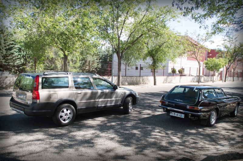

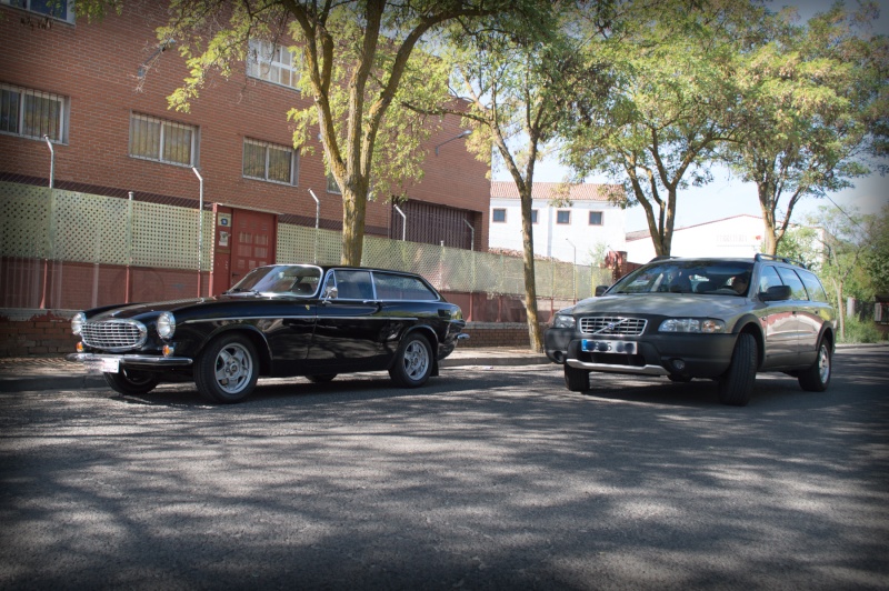

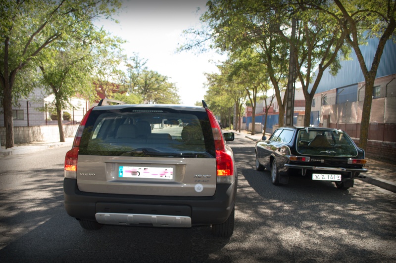

Hoy hemos sacado los Volvos a dar una vuelta por Navalcarnero.
Como han crecido los coches en todo este tiempo, estas son las medidas
Volvo Xc70 473/186/156
Volvo 1800ES 438/170/128
Diferencia 35/16/28 cm.
Largo/Ancho/Alto

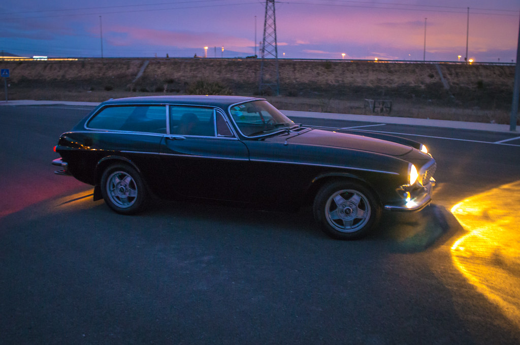

foto de noche de extra
DSC_2032 by lalo, on Flickr
