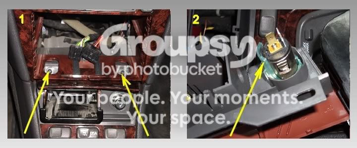

Debes quitar la radio para sacar la caja portaobjetos. Si tiras sin quitarla, a lo mejor sacas el salpicadero entero [chungo] [jajaja]
Si llevas radio original, se quita facil: aprietas hacia adentro en unos pulsadores rectagulares, [mmhh] uno a cada lado hasta que oigas click, y salen hacia afuera. Los sacas un poco mas, y tiras de ellos, y la radio sale solita. Si no es original... tendras que usar la herramienta de desmontaje propia de la radio (chapas, varillas,...)
Una vez sacada la radio, puedes seguir haciendo caso a Hasala [cupi]
A vez en que queda esto... ;>)>
Mil gracias, quitando la radio Sí. >::: >::: >::: >::: >::: >::: [lalala] [lalala] [lalala] [lalala] [lalala] [lalala] [lalala] [lal] [lal] [lal] [lal] [lal] [lal] [grachie] [grachie] [grachie] [grachie] [grachie] [grachie] [grachie] [grachie] [grachie] [grachie] ZbanZ ZbanZ ZbanZ ZbanZ ZbanZ [urra] [urra] [urra] [urra] [urra] [jajaja] [jajaja]
Pues sera que el mio no trae luz en el cenicero, ??? ::) ::) es el modelo del 2003 , ya mire hace tiempo ( de hecho hay un post mio abierto a este respecto).

Ayer pude ver que mi luz del cenicero estaba fundida, y antes de meterme con ello quiero tener claro si lleva una bombilla o dos, es decir, si está iluminado el cenicero pero no el encendedor propiamente dicho, si están iluminadas las dos cosas con una bombilla... con dos... o cómo está exactamente.
He llegado a este tema porque en volvoforums asocian un problema que tengo actualmente (luz de nivel de líquido de frenos bajo/error en EBD encendida) con que la luz del encendedor esté apagada... y parece ser que a veces el fallo está en una manguera de cables que pasa por debajo del radiador que se jode o se corroe... no sé si sabéis algo al respecto.
Tengo que decir que el encendedor funciona a la perfección, simplemente es la bombilla, con lo que no creo que sea eso, pero si me gustaría saber el número de bombillas que tiene el encendedor y qué iluminan exactamente.
