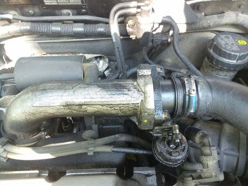

Desde hace unos 8 días note unos leves tirones, pensé que serian imaginaciones mias y no le di importancia, justo comencé las vacaciones el viernes y el sábado noto que esos tirones son mas notables y además que humea negro, o eso creo, no podría decir ahora mismo si es negro, gris o azulado.
Los tirones comienzan a 1800-2000 rpm son mas notables si mantengo constante el acelerador, tengo que comprobar si desaparecen a revoluciones mas altas de 3000, pero yo creo que simplemente se apreciaran menos.
Lo que noto bajando las ventanillas es que el turbo sopla cuando voy a esas 2000rpm aproximadamente 3 segundos si y 1 segundo no que coinciden con los tirones.
-Leyendo estos días lo poco que puedo cuando tengo conexión es que podría ser tema del filtro del aire (tengo uno de algodón de alto flujo que limpie en semana santa y tampoco hice tantos km pero por si acaso lo he mirado y no lo veo demasiado sucio aunque lo limpiare en cuanto pueda).
- filtro del gasoil tupido, en este caso hace 30000km que no se cambia.
- gasoil con exceso de humedad, puede que el filtro de gasoil tenga un purgador para quitar esa aguilla.
- EGR... debería desconectarla igual que limpiar el caudalimetro, pero son cosas que he ido dejando por falta de tiempo...
