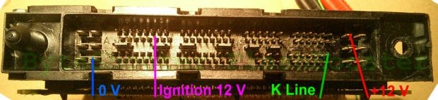

Hola a todos,
Estoy liado con la conexión a la ECU en mi C70 T5 1999 que lleva una Bosch me7.0 con una Flashmemory de 512kb (AM29F400AB) pero, a pesar de seguir esquema de PIN-OUT y hacer boot en pin 24, no consigo hacer activar el modo boot para poder leerla. Lo estoy haciendo con MPPSv18 y con ECU en mesa.
Por suerte, y para hacer estas pruebas lo estoy haciendo con una ECU de 2ª mano que dado el caso que se fastidie no pase nada, y con la idea futura de leer la mía y poder preparar el boot de manera externa con un switch para poder leer y escribir fácil desde OBD directo y poder ponerle ficheros con diferentes mapas de inyección.
¿Alguien del foro me puede echar un mano para averiguar que está pasando? Mi opinión es o está rota la ECU que he comprado o alguna conexión no es correcta.

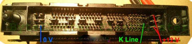

Dejo el pin-out que estoy aplicando, aunque también he aplicado el otro para modelo posterior con la flash de 1mg.
Gracias.

Bueno por si a alguien le puede ayudar, ya descubrí qué sucede: simplemente que Mppsv18 no es capaz de leer esta ECU a pesar de que sí indica que puede hacerlo.
Y bueno conseguí leerla con KTAG y ahora tengo por 4 duros una ECU adicional con copia exacta de mi ECU; de hecho la original está ahora guardada en el armario y llevo puesta la del desguace. Le he hecho un apaño interno para que a ésta del desguace poder leerla y escribirla sin estar abriéndola a cada momento cosa que se requiere para poder puentear el pin24 y poner la flash en modo boot. Le he soldado un cablecido al pin24 de la flash para que desde el exterior pueda acceder a él y así poder leer y escribir fácilmente cualquier fichero y que de hecho en breve mandaré archivo para que me lo modifiquen y luego lo grabaré fácilmente. Hablan fácilmente de 310 cv y 420nm de par y no es caro 5 veces menos que te hagan lo mismo muchos supuestos preparadores que lo único que hace es lo que yo voy a hacer.
La ECU del desguace me costó con portes solo 24 euros y por ese precio tengo una copia de mi ECU. No cuento comprar KTAG (solo me costó nuevo 40 euros) porque es una herramienta que puedes usar para otros coches y a mi que me gusta trastear y junto con MPPSv18 se me amplia el número de coches.
Si alguien le interesa un poco el tema a lo poco que sé y le pueda ayudar que contacte.
