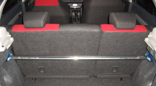

Detrás el coche no monta barra entre amortiguadores, esta hipotética barra de torretas trasera iría dentro del maletero tal que así:
Pero me parece algo excesivo, a lo que tu te refieres detrás es la barra estabilizadora, que va por debajo del coche y tambien la hay delante. Como dices IPDusa tiene una, de la cual por cierto he leído en foros extranjeros muy muy muy buenas opiniones, que es mucho mas gorda (22mm) que la de serie y limita MUCHO el balanceo del coche pero sin restar comodidad en absoluto, es decir, los amortiguadores trabajan igual en baches pero en curvas la barra mas firme deja menos libertad a que una rueda (la exterior) se hunda mucho mas que la interior.

Lo de evitar que se espatarre creo que lo consigue la estabilizadora mas bien, la de torretas para atrás como te digo me parece algo excesivo, además si la combinas con la estabilizadora gorda y los koni, igual te queda un culo un poco brusco y que no avise en exceso al irse de bares, yo sin duda empezaria por la estabilizadora de ipdusa.

Lo que comentas es una cosa que me para bastante, sobretodo con las lluvias puede resultar demasiado peligroso, aunque con lluvia voy muy tranquilo... Además, eso de perder algo de maletero no me hace gracia.
