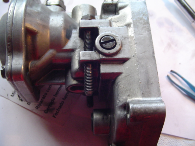

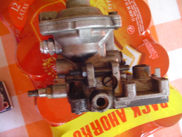

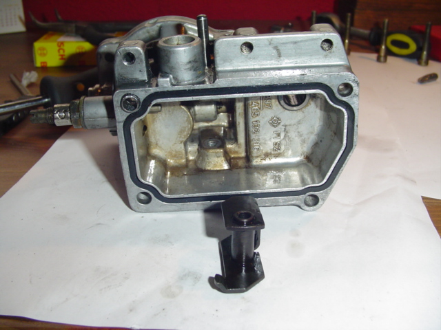

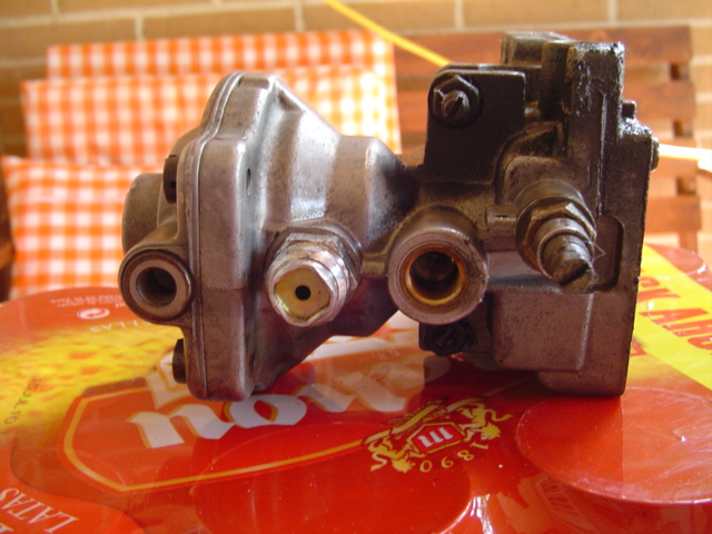

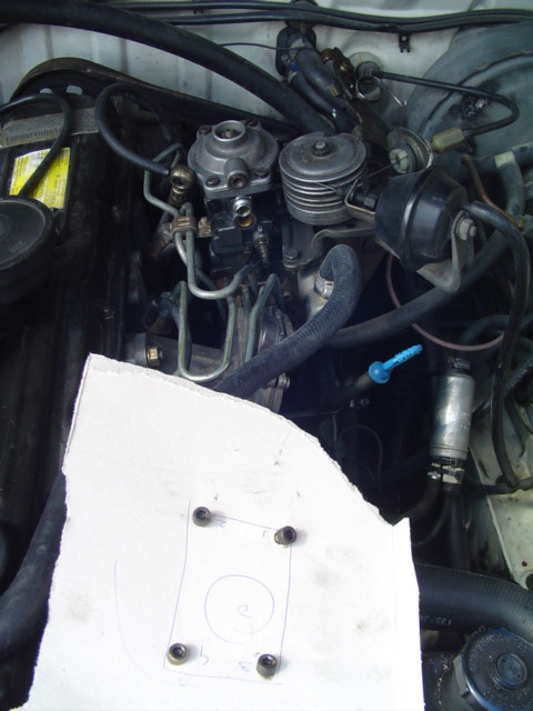

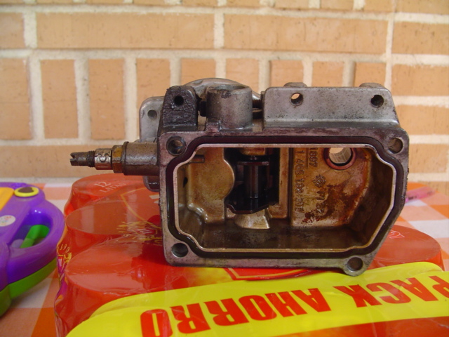

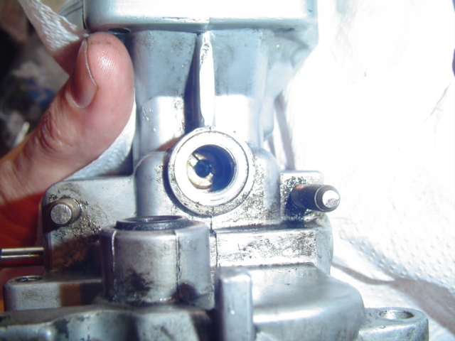

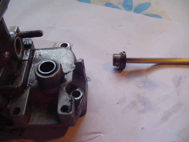

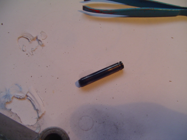

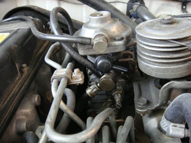

Llevo con un problemilla ya tiempo, gotea la bomba de gasoil por una valvula
el goteo no es excesivo pero si molesto pues me mancha el suelo y el motor

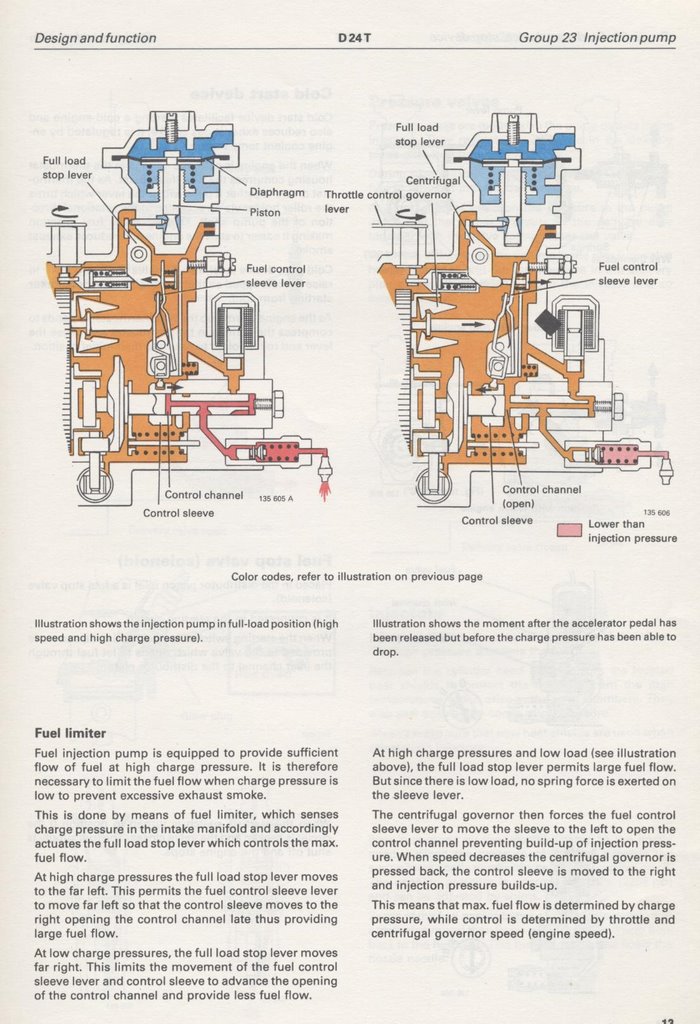

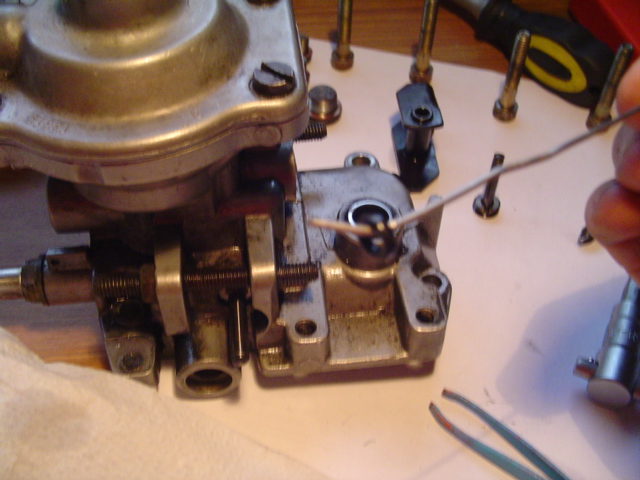

parece que estas bombas VE de Bosch con los años acaban echos choped los retenes, y hay que cambiarlos, tarea complicada, llevarlo a un bombero o bomba nueva.
al final creo haber encontrado el problema y la solucion:
http://www.dieseltruckresource.com/dev/repair-leaking-fuel-pin-t153154.html?t=153154

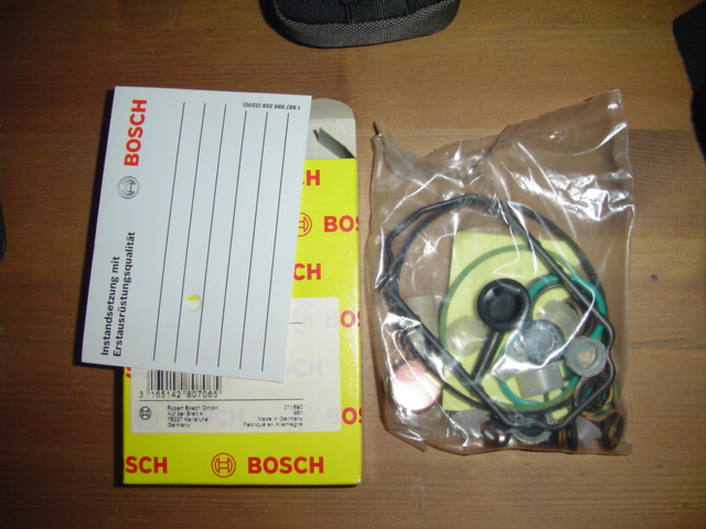

el recambio de juntas vale 19€ en cualquier centro bosch, hay un monton.
Intentare hacer de bombero y cambiarlos [cupi]
gracias a Jason de d24t.com
lo dejo por aqui por si a alguien le pasa.
