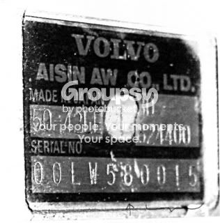

Buenas! Después de tener problemas con el cambio de mi V40 fase I, primero se cambió el ATF y se solucionaron casi al 100%, pero a veces patinaba al acelerar.
En el taller me lo han abierto i han visto que había quizás algun disco que se tendría que cambiar, pero sobretodo una serie de juntas tóricas estaban deformadas y al no retener la presión ahí podría estar el problema de no responder correctamente al pisar gas a fondo.
Total, que tengo la referencia del cambio e intento buscar el kit de gomas que necesito. Al taller les cuesta alrededor de 400€, quizá algo menos(el kit y los portes desde Inglaterra). He pensado en intentar buscarlo a mejor precio, a ver si hay suerte, aunque no encuentro la referencia exacta de mi cambio.
Es un Aisin-Wagner 50-42-5L, y se trata del "kit de reparación" y también necesito el filtro. Veo que hay varios tipos de kits, con engranajes y cosas varias, pero yo necesito uno en el que hay como 30 o 40 gomas...
Ese "5L" de la refererencia es el que me está complicando la búsqueda... Alguna ayudita, please? :)

Gracias Nightmare! De referencias sólo tengo ese número del cambio, el AW50-42-5L. Te refieres a la referencia concreta del kit exacto que necesito? Eso no tengo ni idea, sólo se que es un kit de tóricas de goma...
Pues al menos pasa las fotografías, que dentro de la mismas cajas, según mercado asiático, europeo o americano tenían diferencias ...
