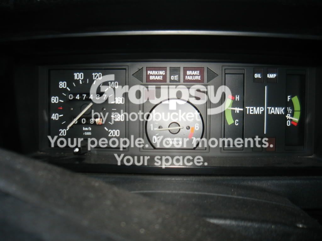

A ver, es que me da hasta pena poner la foto, el cuentakilometros se ha roto y despues solo hemos andado solo unos 1000km, y viendo el excesivo kilometraje que tiene el pobre en 30 años, pues como que hace falta que siga caminando, sino va a parecer que es una trampa, cuando cambie la maldita pieza, me tocará darle vueltas a las ruedecillas para que avancen ;>)> ;>)> ;>)>
En realidad el que se traba es el de abajo, el "trip meter" (no me acuerdo como se dice en español) e impide que el de encima marche, si se fijan es exactamente en el numero 9 que patina, si le doy un toque (en marcha) sigue andando, pero ademas de peligroso es que cuando vuelve al nueve se para de nuevo ;D
Creo que te debería de preocupar más por la aguja del depósito, que lo tienes en reserva!!!!!! [cupi] [cupi] [jajaja] [jajaja] [jajaja]

Con respecto al cuentakilometros $UPER he aprovechado el momento para desmontarlo [ñam] y ver como es por detrás, te hago llegar una foto a ver si tienes alguno igual, es de los electrónicos por lo que creo que el que me mostrabas no sirve (parece mecánico el mecanismo, no?), ahi va una de cuentakilometros!!!! [corr]

además tambien tengo otro cuadro a ver si es mecanico o electronico...
la diferencia esta solo en el cuentaquilometros!!!!
