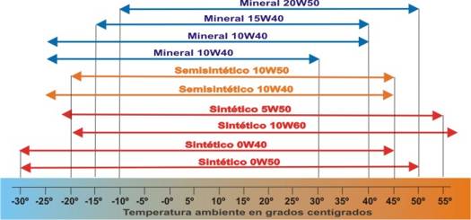

Yo creo que el problema está en lo que apuntaba racha antes. Como podras comprobar un aceite sintetico de la misma graduación que uno mineral o semisintetico, el sintetico tiene mas rango de temperaturas.

Casi estoy convencido que si el aceite 5W40 como maximo aguantara temperaturas de 10ºC no se venderia en España.
