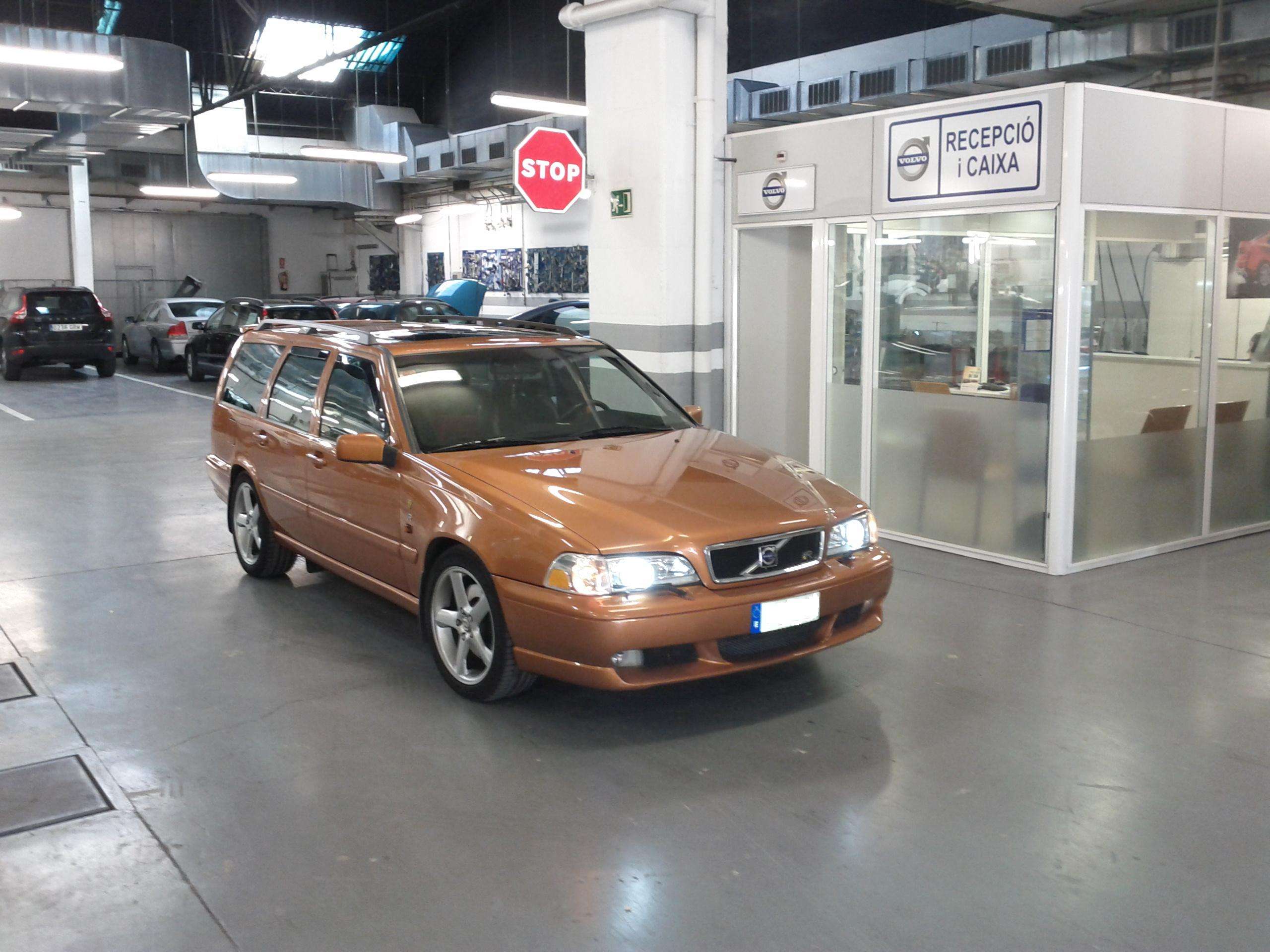

¿En cuanto a frenos todos van igual? El del anuncio lleva unas pinzas de muy señor mío, con 6 pistones contraopuestos, pero imagino que las de series son simples desplazables (voy a echar mucho de menos las pinzas de mi Alfa Romeo :_llh: )
Los frenos es realmente dónde pecan bajo mi punto de vista.. entre pinzas de 6 pistones y lo original hay otras opciones, pero lo de Rafa (Ramaloji) es muy guapo!
la suspensión no es tanto problema, el coche esta muy bien equilibrado, y tiene un comportamiento muy sano por lo largo y pesado que es...
si buscas una R esta esta en venta o cambio por una autocaravana
Vehículos de ocasión : Volvo, V70, R AWD AutoScout24 Anuncio del vehículo
el precio es negociable
Confieso que ha golpe de vista vi una cifra elevada. Pero después de leer y ver el anuncio de autoscout24 francamente me he quedado sin palabras Que bien preparado y muy currado ! Vale cada céntimo y que conste que no hay lazo parental.
Está como nueva NO, mejor ++ ... y adivino que como en un volcán lo que estamos viendo es solo una pequeña parte del fenómeno. Felicitaciones.
Lástima, me gustaría verla personalmente y apuesto a que no seré el único.
Nota: el fenómeno completo aquí http://ramaloji.blogspot.com.es/2012/09/fmic-o-frontal-montage-intercooler-el.html Flipante de verdad
