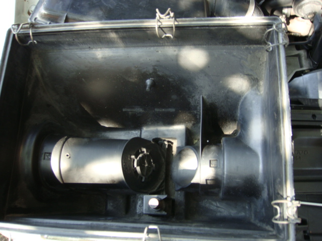

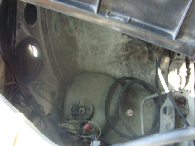

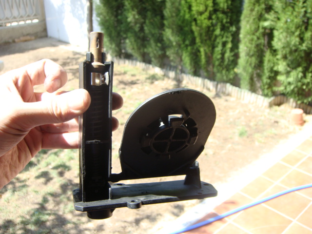

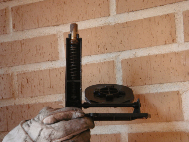

Ayer limpiando el motor y el cambiadno el filtro del aire, vi que hay un termostato y una tapa que discrima la admision segun la temperatura (creo que entre -5º y 10º) la cuestion que en climas muy frios segun me comento mderiver toma el aire cerca de los colectores y cuando se calienta el motor coge de la zona fria, pegado a la aleta. creo que el mio no debe funcionar porque parado lo cogia de la zona caliente, y leyendo en foros como turbobricks el termostato se ensucia y no funciona.
segun comentan mejora el consumo y comportamiento al tomar de la zona fria como es logico, y eso es lo que intentare cogerlo de la zona fria bloqueando el termostato.
seguire leyendo para aclararlo mas, y pondre fotillos, segun dicen tambien pasa en 850 y posteriores.
