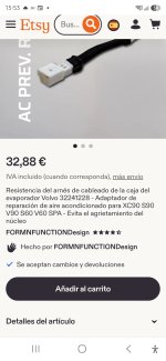

A mi se me ha roto también el evaporador de mi v90 t4 del 2018 e investigando me entero que es un fallo comun en todos los volvos v90 s90 y demas. El cambio del evaporador es complicado porque hay que sacar el cuadro completo del coche y es una semana minima de trabajo. El evaporador sale unos 150 euros y la mano de obra minimo 1500 euros. Lo mas grave es que esto lo sabe volvo y no ha hecho nada ya que se soluciona con un simple cable que se añade debajo del salpicadero del copiloto y que cuesta 15 euros y evita que se congele el líquido del evaporador y.se agriete. AVISO: compren ese cable y ponganlo antes de la averia.

Tienes algún manual o algún link de como se instala el cable?

Según el video está dentro de este problema, pero en la descripción del cable no pone XC60 (Volvo S60 2019 2020 S90 2017-2020 V90 XC90) del cable indica que no es compatible con XC60 , sabéis si es compatible?
