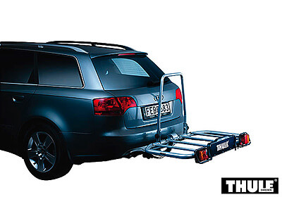

Buenas, estoy mirando portabicis de los que van anclados al enganche de bola y lo quería para llevar 4 bicis (es decir, de los que llevan 4 barras). Me ha dicho el chico que me atendió en norauto, que te pueden multar por llevarlo de 4 bicis ya que no puede exceder el aparato más de un 15% de la longitud del coche. ¿Sabeis algo al respecto?. Si ya de paso me recomendais un modelo en concreto que vaya bien, perfecto. Muchas gracias.

yo llevo el thule easy ,actualmente con tres railes porta bicis
pero si a alguna se le quitan los pedales pueden ir mas de tres
el easy es una base porta bultos muy rigida a la que se le pueden añadir
accesorios o baules
como portabicis puede colocar el kit de dos mas otras dos
eso si para llevar cuatro alguna sin pedales o
alternadas

mira los porta bicis para el easy los ha de 1 o de 2 portabicis
traen el brazo superior con cerradura
ademas mirate de THULE el juego de 6 cerraduras con la misma llave para
los brazos y el soporte easy

AL final seguí la recomendación de RAMALOJI y he comprado la easybase, con los soportes para 2 bicicletas. La fijación de la base a la bola del enganche es mediante un tornillo. Mi sorpresa es que ese tornillo tiene métrica 21 (normalita de todo), ahí os dejo una foto . Es decir, que cualquiera con una llave afloja el tornillo y se lleva el invento. ¿Me podeis dar una idea para ponerle algo que tenga más seguridad?. No me apetece llevar las bicis por ahí con tan poca seguridad, la verdad es que para lo que cuesta ya se podían poner las pilas con un buen tornillo de seguridad...
