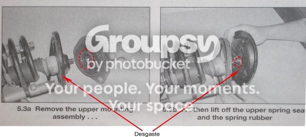

y por último, me suena, un "ñiqui, ñiqui, clok,clonk" (cuando cojo algun bache subido de tono es el clonk y cuando tomo curvas a 120 el ñiqui) y me han comentado en volvo que es la copela del amortiguador, ¿alguien podría asevermelo?

¿Alguien tiene fotos de cómo desmontar un amortiguador para cambiar copelas y silentblocks?.

Hola,
Si tienes el famoso ñiqui-clok clonk segun tu descrito arriba, deberias sustituir el cojinete amort. de los dos lados delantera. Ademas necesitas 2 retenes y por fin alinear la direccion.
Aqui abajo una fotocopia mostrando donde hay desgaste.

Ahora me queda la duda de si el tema está en los cojinetes si es necesario cambiar la copela.A mi entender puede ser de varias cosas y no se si voy acertar pedire a Volvo el cojinete del lado que suena, el otro lado no hay que tocarlo, no suena en absoluto por lo que no veo la necesidad de cambiarlo ¿no?
Gracias

El cojinete del que hablas ¿viene con el amortiguador?, es una pieza del "coche"?, (no sea que la compre y se cambiara junto con el amortiguador)
