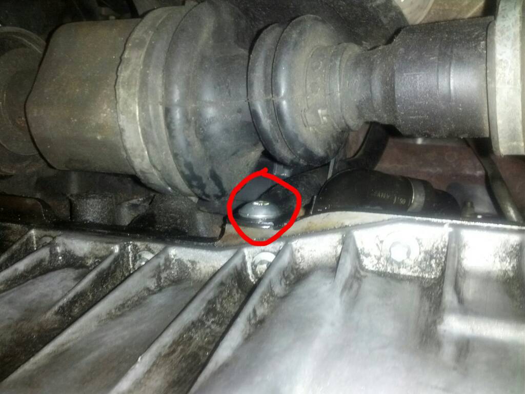

Hola de nuevo!
Esta mañana he levantado el coche y limpiado todo lo que es el carter y he encendido un rato el coche.
He localizado un punto por el que, aunque muy poco, gotea algo de aceite.
Es un tornillo sujeto a un hierro que va al colector de escape, me da la sensación de que solo es una sujeción... Pero gotea, así que me imagino que no será tal sujeción.
Lo he apretado un poco y algo ha girado... Habrá que esperar a ver si era eso o no...
Alguien sabe que es ese tornillo?
que hace exactamente y porque puede gotear?
Gracias!
Ese tornillo no hace nada. La barra negra q sujeta va me parece a la zona del turbo. Pero es un soporte sin mas. El goteo irá hacia ese tornillo pero no sale de ahí. Revisa los tubos de la ventilacion del cárter. Es la tubería q se ve detrás.
Gracias como siempre!
