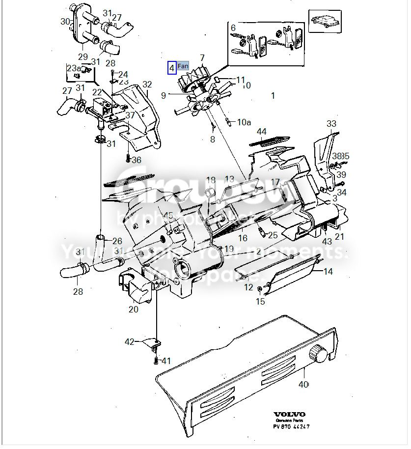

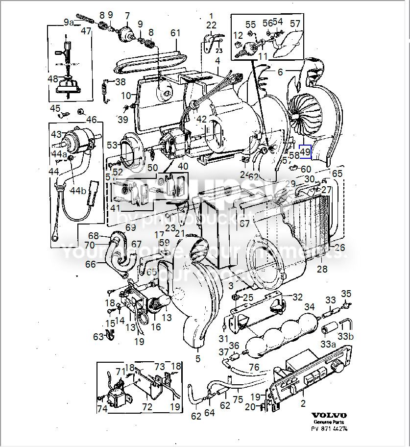

vale, peazo de motor llevas, y no catalizado me parece, o sea 136cv si no me equivoco tiene ese B23, pero dime una cosa, tienes climatizacion? es que hay dos sistemas, el que lleva aire es de botones y el que no son unas ruedas de colores azul y rojas
venga aqui tienes los dos el sin aire y el con aire
Muchisimas grácias, en efecto esta dotado de aire acondicionado y no lleva catalizador, camina bastante bien a pesar de sus años, aunque no le exijo apenas, raro es verle por encima de las 3000 rpm, claro que por estas carreteras tampoco se debe pisar mucho. porque vivimos ambos, y algún otro más, a 1200 mts. sobre el nivel del mar, en zona montañosa.
Entonces el ventilador del tuyo esta por donde dice el compañero, a la derecha [ok]
