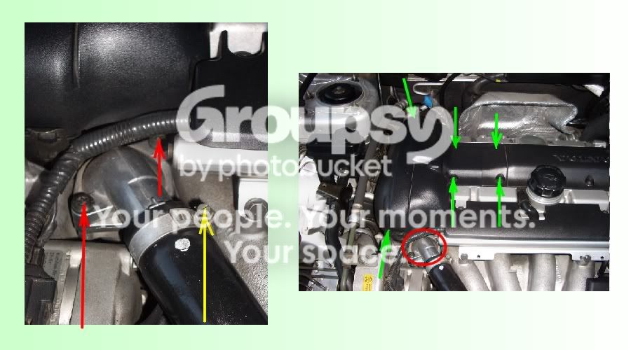

Si tienes un consumo alto como me parece y si la aguja Tº agua en el tablero no esta en el medio pero siempre abajo como has dicho, deberias buscar el problema en el termostato que no cierre o no cierre bien. Una Tº baja del agua provoca una mezcla aire/carburante enriquecida señalada por la sonda Tº agua al ECU. Esta situacion no solamente aumenta el consumo pero tambien es mala para el sistema escape y sus sondas. Seria una buena idea de sustituir el termostato con su junta por supuesto .
aqui una foto para ver el sitio del termostato en un S40T. Quita los plasticos para acceder al tornillo detras del termostato, ver flechas verdes. Cuidado cuando destornillas el tubo saliendo del radiador, ver flecha amarillo, puede salir agua.
