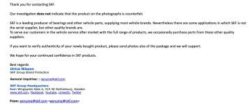

A mí en el xc70 D5, se fue el rodamiento del eje de la bomba de agua SKF, con pocos km desde el cambio. Cosa no frecuente, contacte con el fabricante por ver si era falsificación, pero no, era original suya.
Y me tocó cambiar culata completa…
Infrecuentísimo, vaya gracia. ¿Por qué no pusiste la Aisin original?
Reactions: alfe
Pues porque SKF me daba confianza --Volvo nació como una división dentro de SKF, y han sido proveedores OEM--, y cuando cambié previamente la bomba y la distribución (-69K Km.), estaba disponible el kit.
SKF confirmó que la pieza de la que les envié las fotos para validar, era auténtica y no falsificada
