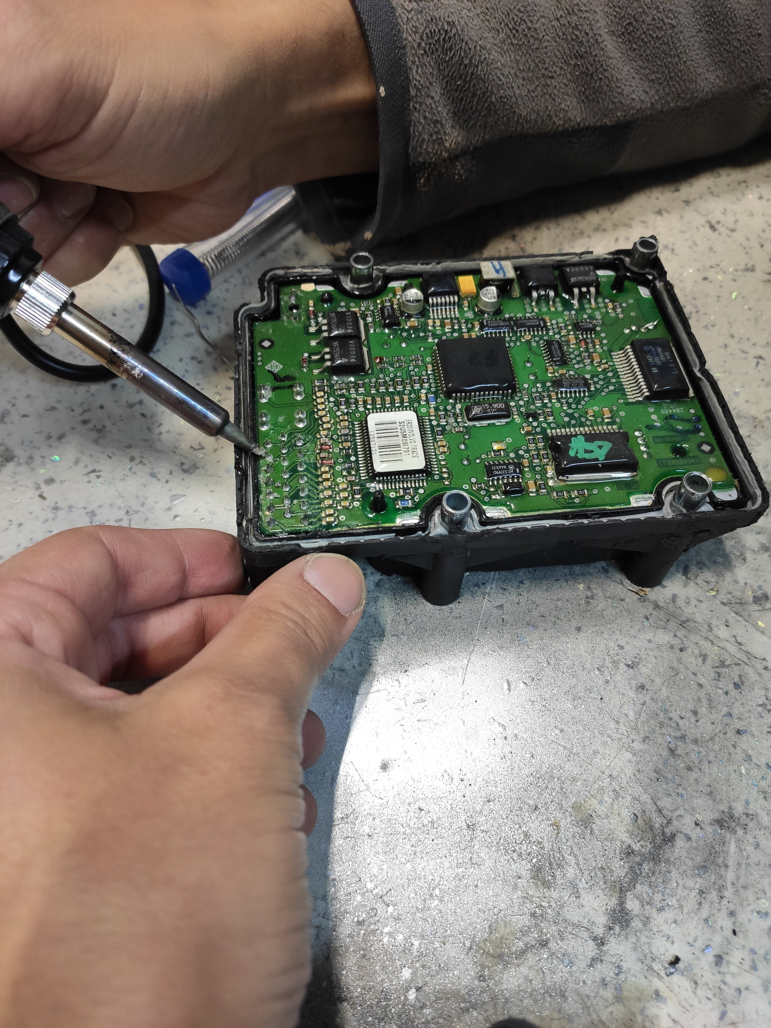

Hola... cómo limpiaste los sensores del ABS?... se borró el fallo simplemente limpiándolos?
Limpié los sensores del ABS, cambié los traseros, pero aún y así no se solucionó.
Justo hoy he conseguido quitar la maldita luz... La solución, resoldar la centralita. La verdad que las soldaduras aparentemente estaban perfectas, pero cansado de que las luces no se apagaran, ayer me cargué de paciencia, y uno a uno, fui quitando el estaño antigüo de cada pin, y echandole nuevo.
Arrancar...y adios a las luces del ABS y TRACS

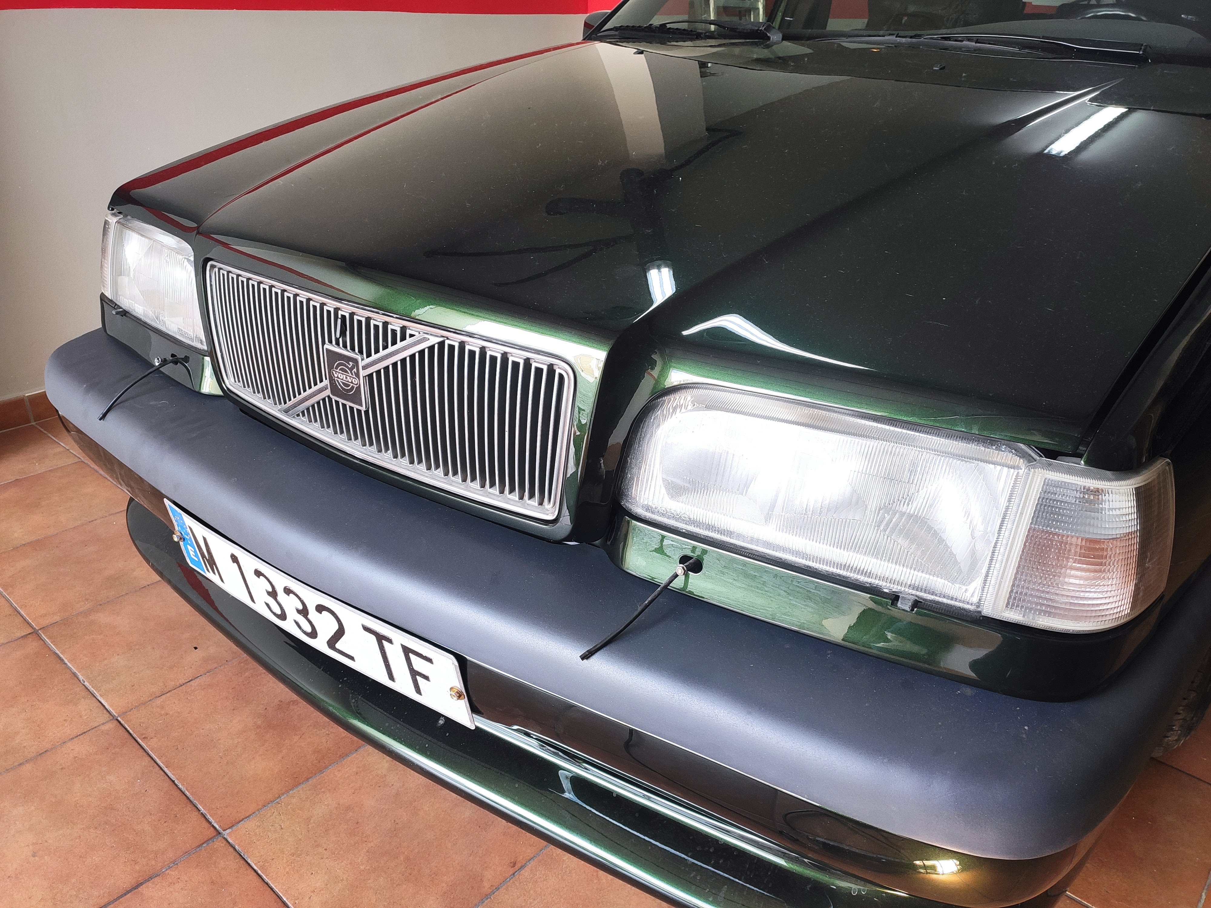

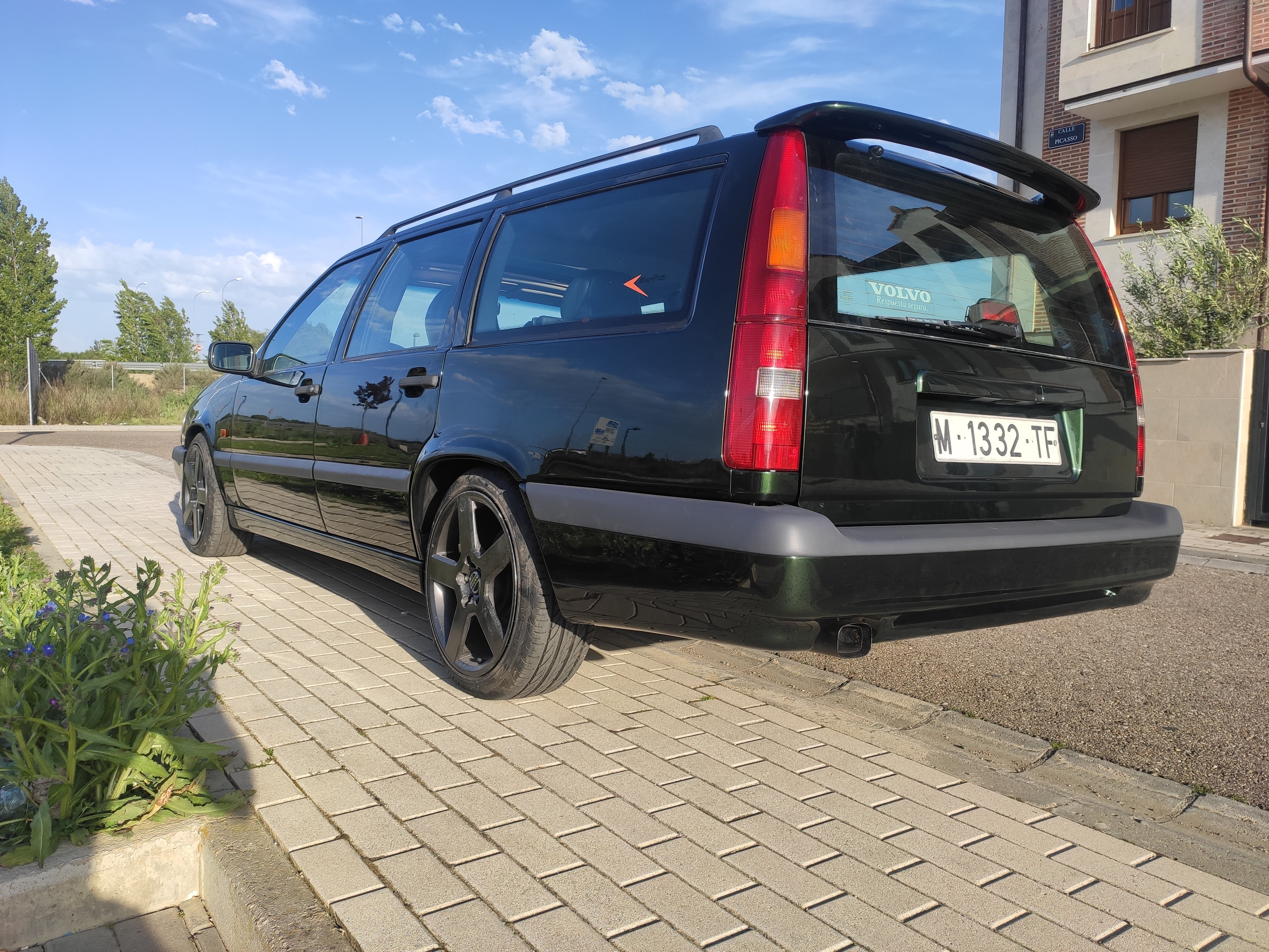

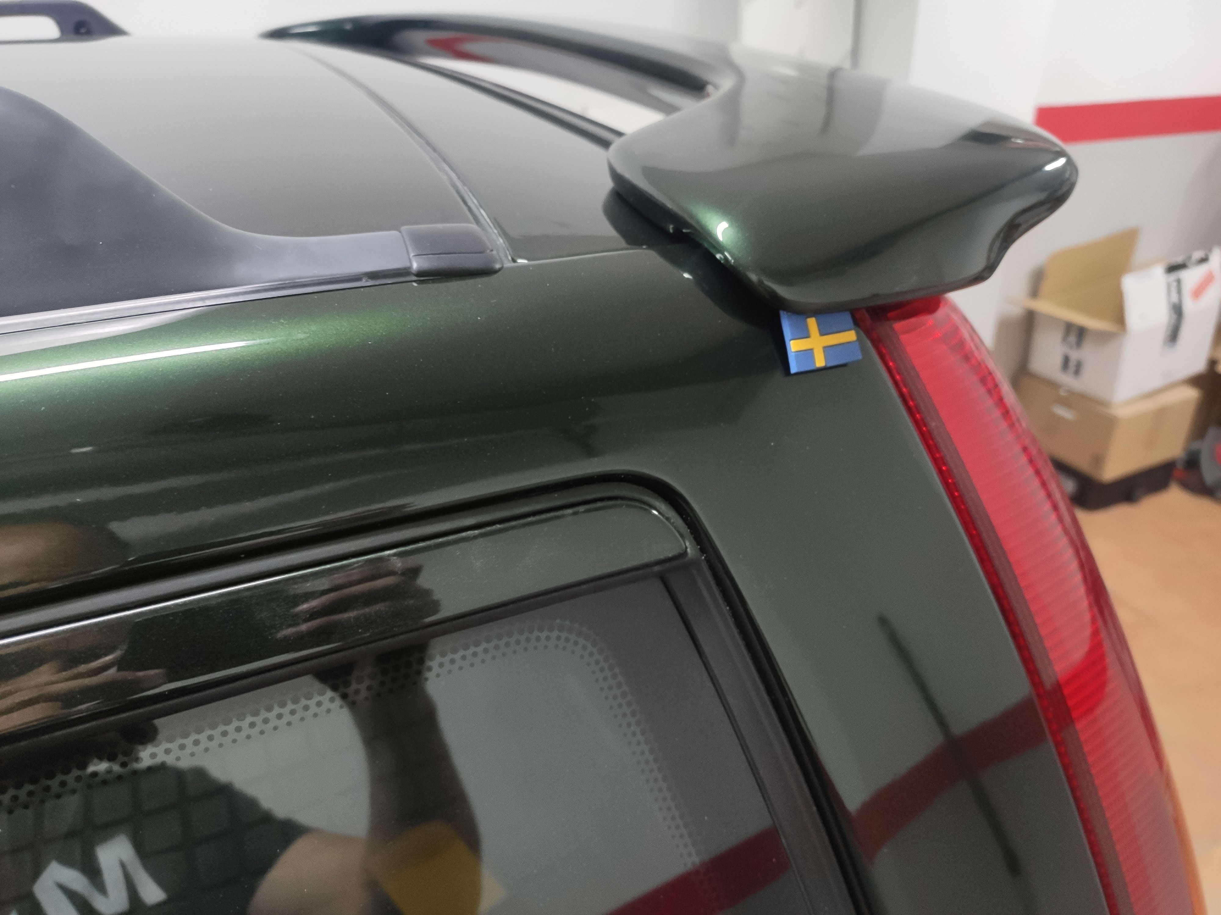

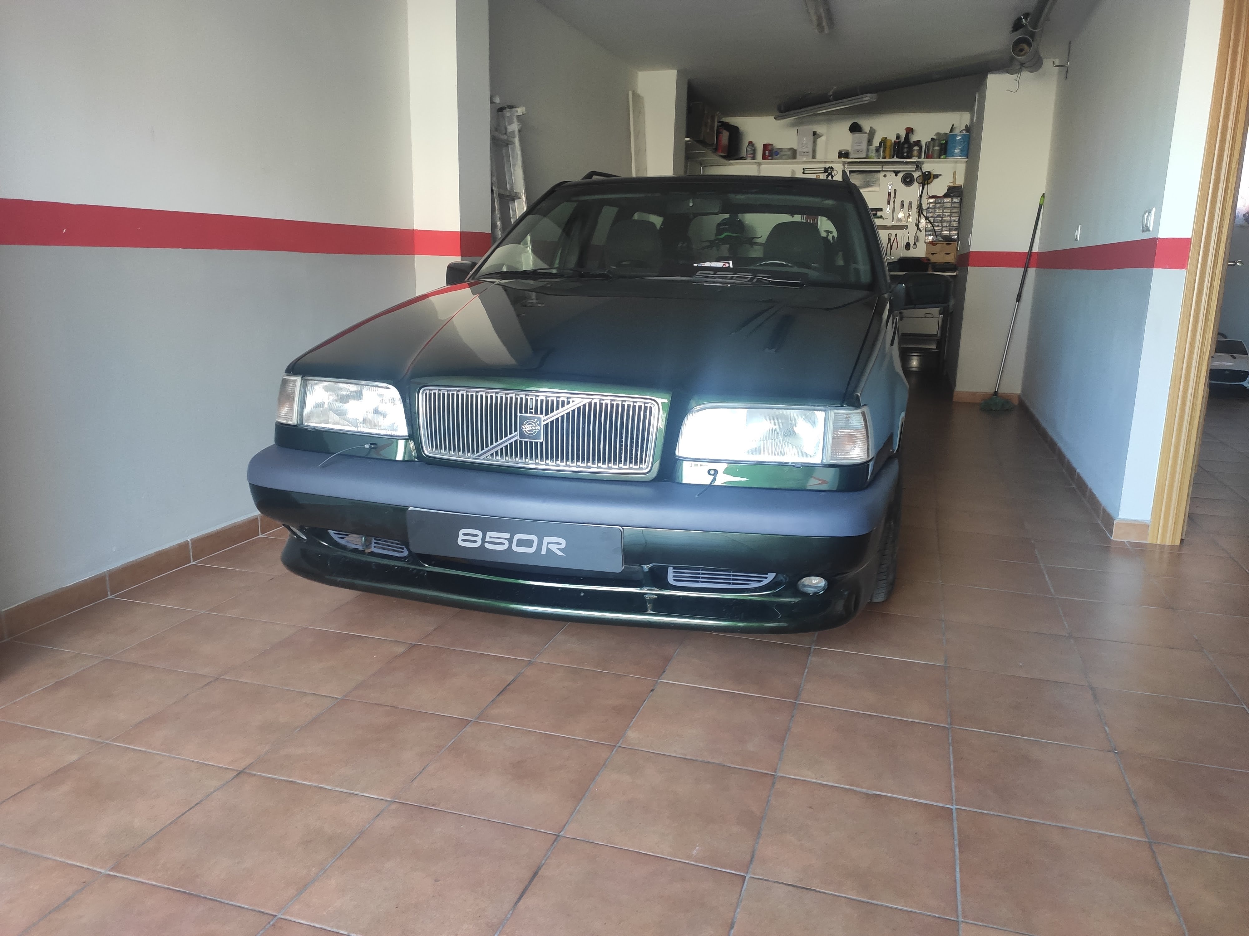

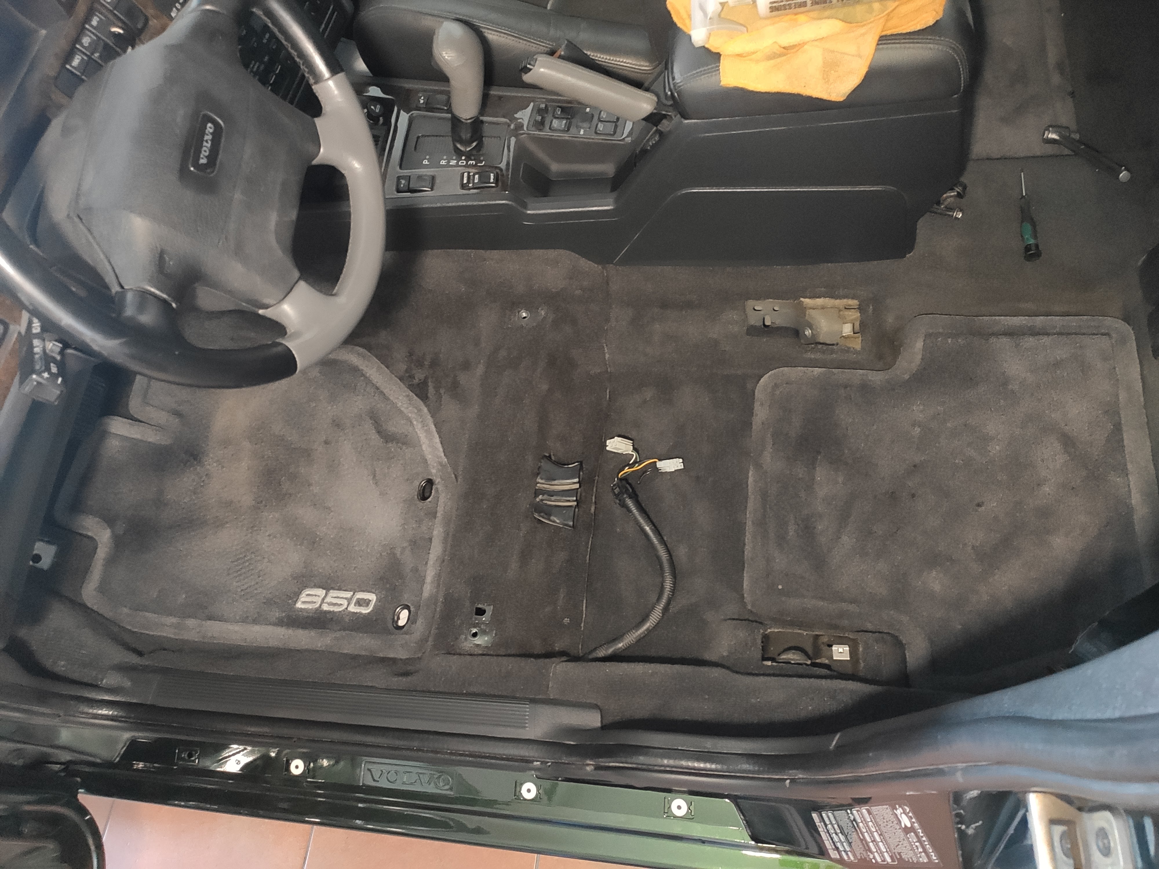

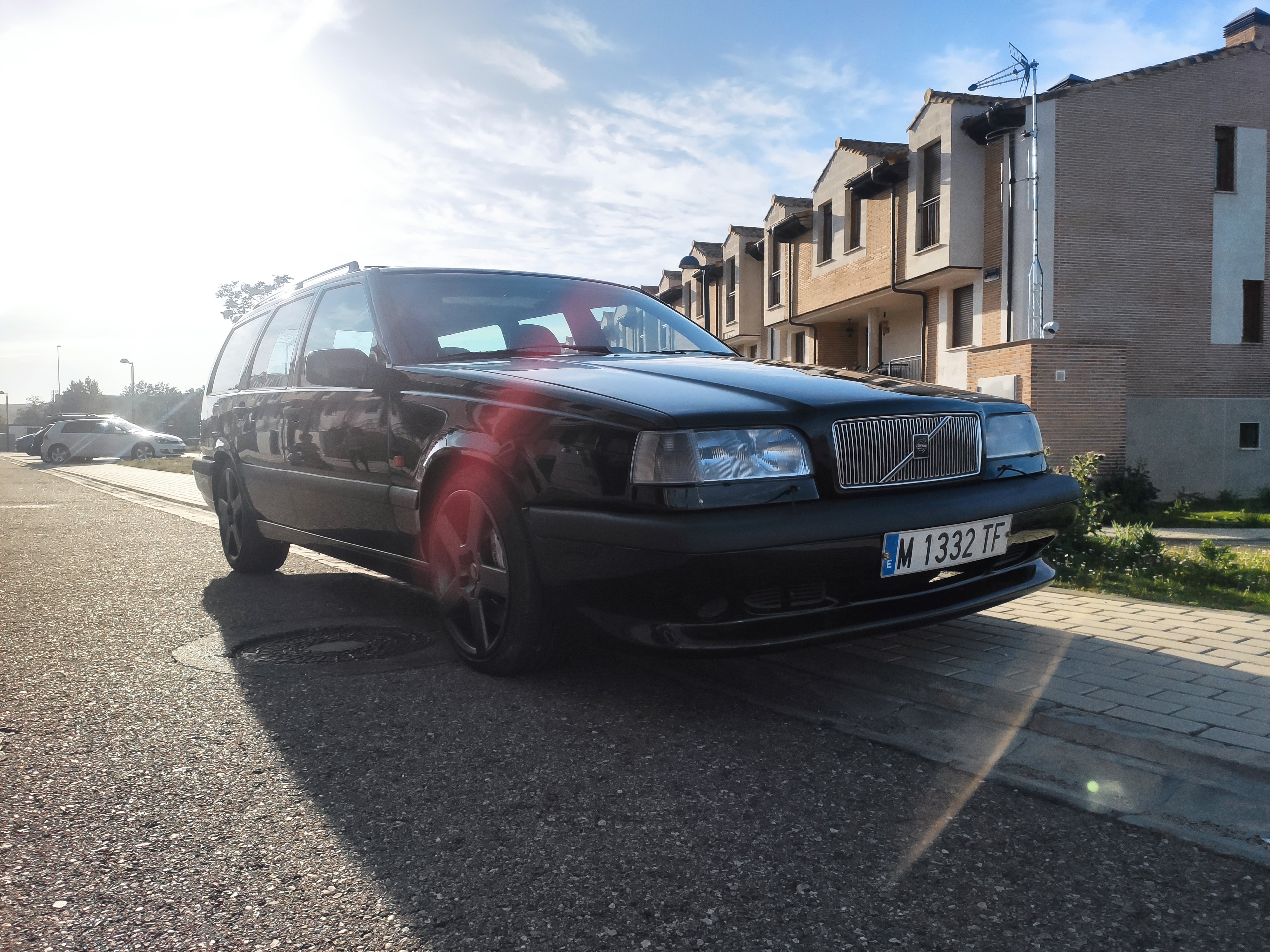

El coche regresó de pintura, aunque hay mucho por acabar de montar;
Algún pequeño detalle;
Se sacaron los asientos delanteros para arreglar la calefacción, y se aprovechó para lavar todos los tapizados del suelo;
Al fin conseguí apagar las malditas luces del ABS y control de tracción. Aunque las soldaduras de la centralita tenían buena pinta, finalmente opté por desoldar los contactos y volverlos a resoldar.

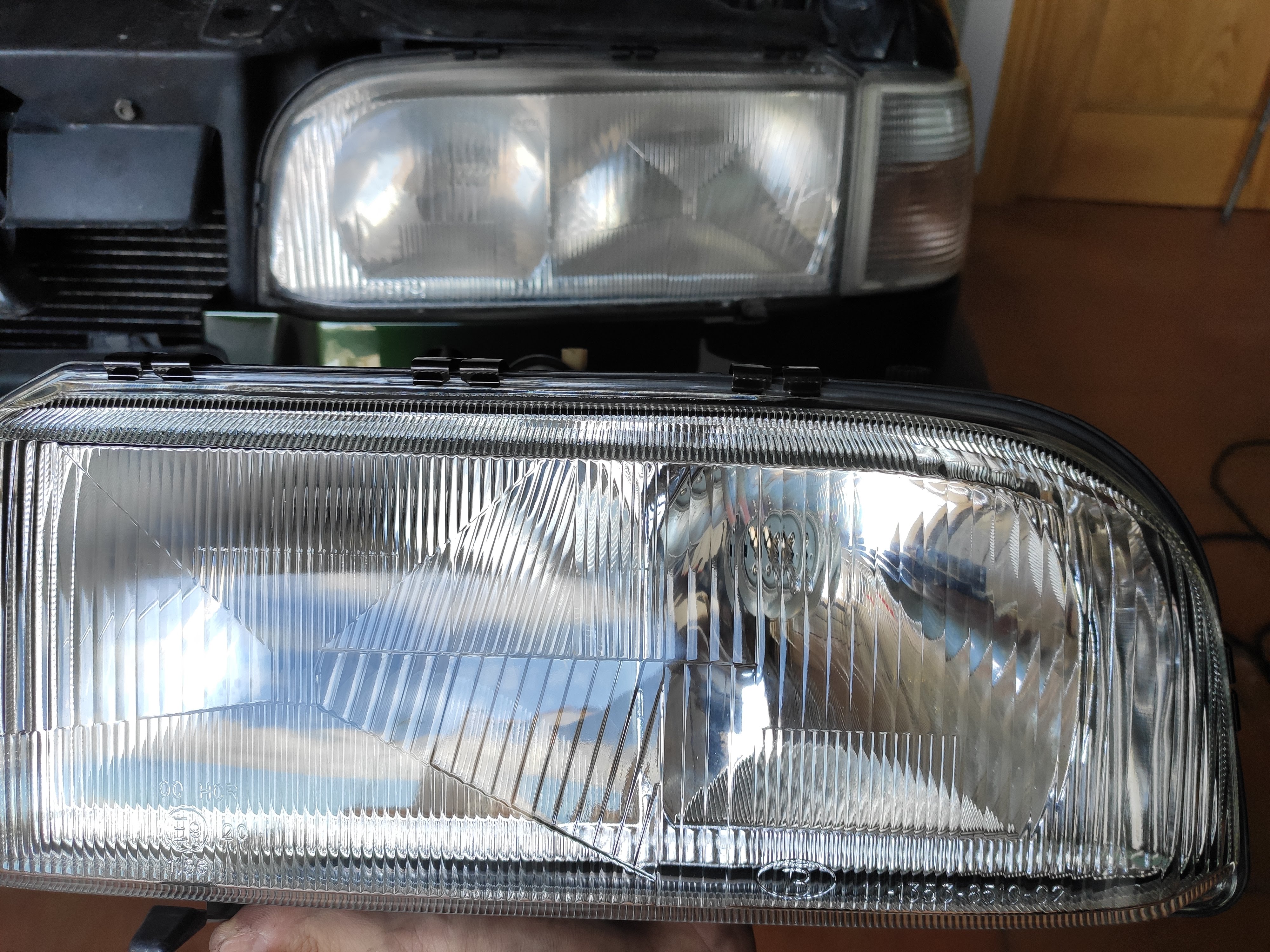

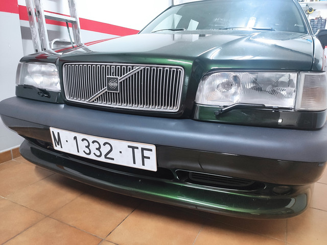

Cambio de cristales de los faros principales, placas de matrícula y limpia faros (a falta de los intermitentes.

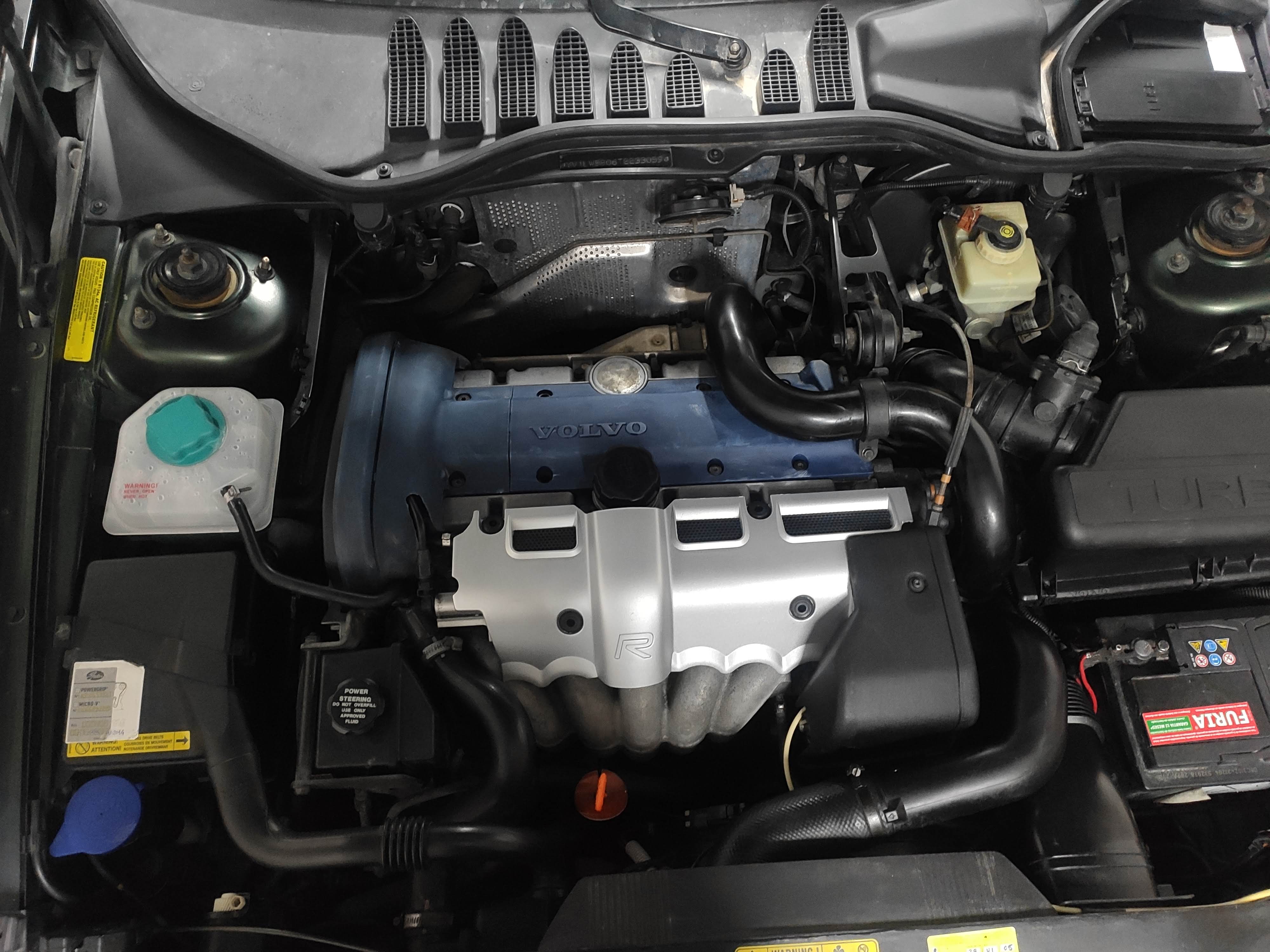

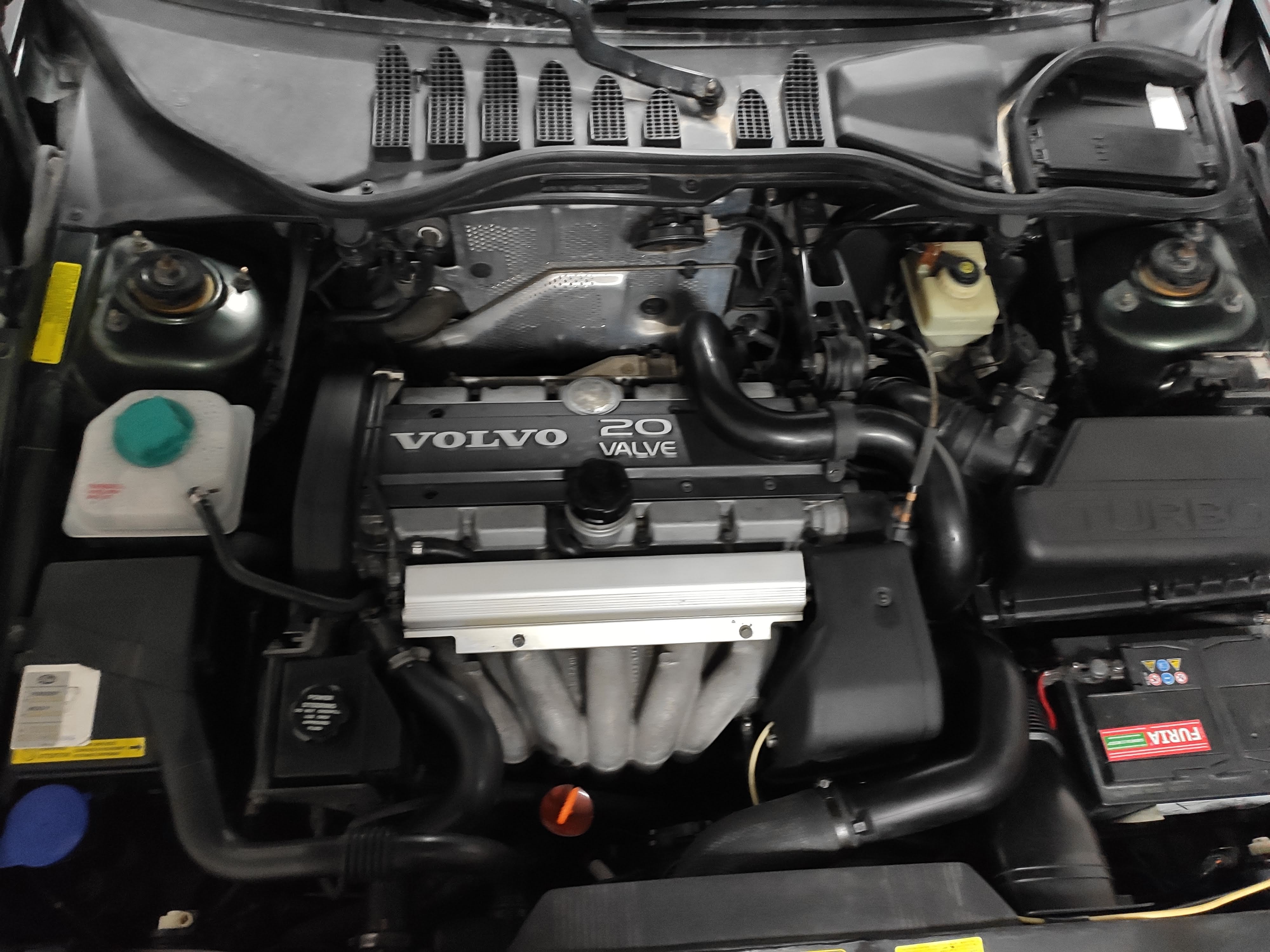

Y por último, cambio del cubremotor por el de un S60R, aunque no se si volver al orginal, al menos lo que es la tapa de balancines.
Eso es todo por el momento, espero pronto poder lavarlo y dejarlo acabado de montar, ya que me faltan un montón de grapas y tornillos nuevos por llegar.
