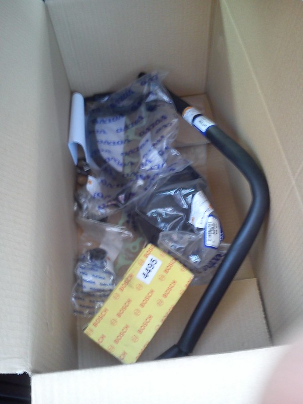

Y aqui la diversión del fin de semana. Sistema de gases del Carter y sensor de picado. Todo nuevecito y de volvo
Bueno pues llegan 2 cosas que un dia u otro tenian que llegar.......
PCV y ABS.

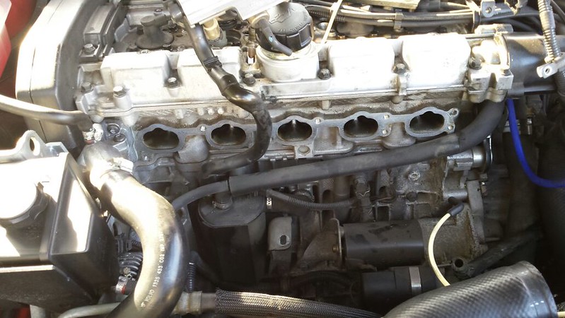

empecemos por el sistema de gases del carter....... pura pijeria.... Solo por mantenimento y hacele el Stage 0. Porque al sacarlo he visto que estaba en muy buen estado.
3horas y media de trabajo. Sacar toda la admisión (manguitos, mas manguitos, rampa de inyectores y colector de admisión. Faenon que sin mi colega gabach no hubiese podido
Cambiar todos los manguitos que van a la PCV y el que sube a tapa de balancines. Tampoco podia faltar la junta de los colectores.

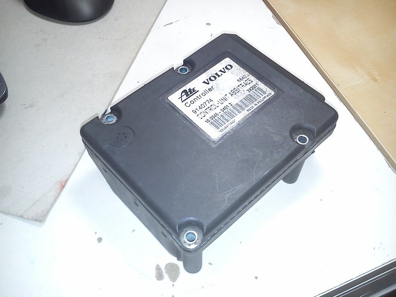

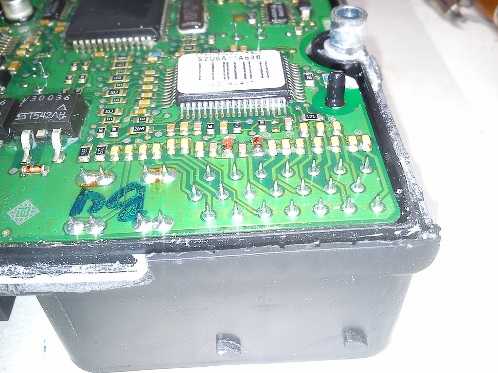

Ahora tema ABS. Problema mas que común de nuestros volvos. Se desueldan los pins de la placa de la centralita. En la volvo su pronostico son 1500€ por cambiar todo el grupo motor del ABS.
Como es algo conocido solo es abrir y soldar.... y paciencia para abrir la puta cajita.
aqui el paciente

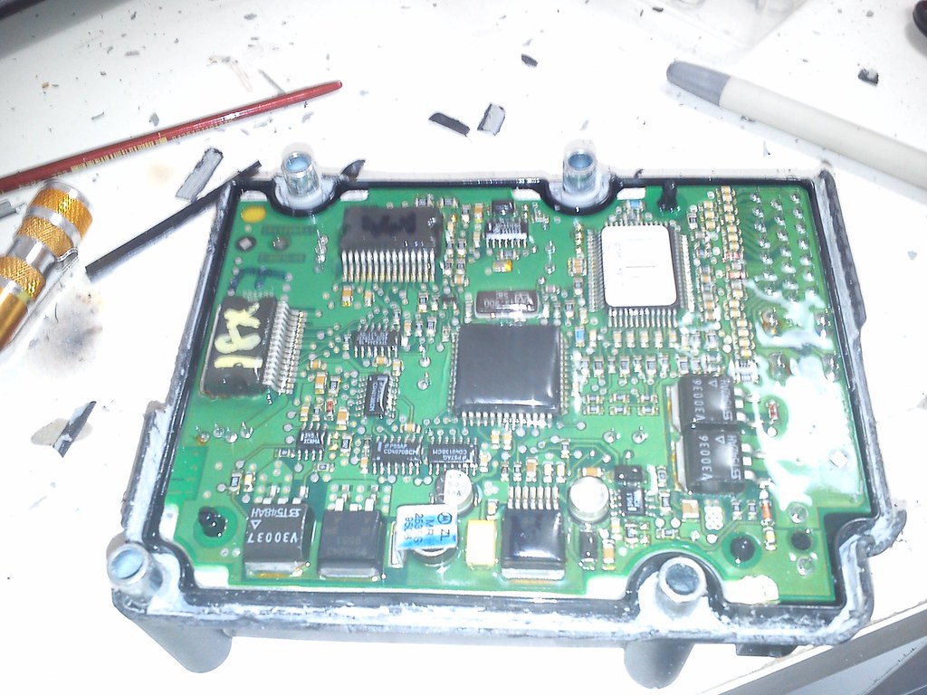

Aqui las soldaduras que fallan......... no se ven pero las de la derecha estaban desoldadas. no hacian contacto.
Nada.... 10 min con el soldador..... volvemos a cerrar......
y aqui la prueba. Ya no se encienden los testigos de ABS y Tracs. Mi 850R vuelve a tener ABS y control de tracción!!!!!!!!
