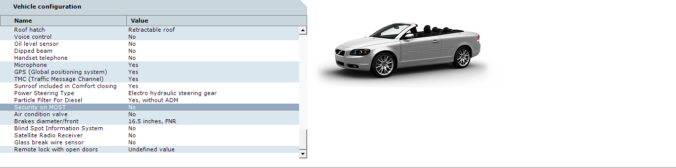

Es el MOST. A mi me pasó lo mismo cuando cambié el amplificador de high performance a premium sound. Échale una lectura con vida y mira que en el resumen ponga algo como MOST security active. El amplificador se comunica con el CEM y si el número de serie no coincide con el que está grabado en este último se apaga.
Intentaré buscarte una foto. Escríbeme por privado y te paso detalles para desactivarlo.
EDIT: Debería salir esto para facilitarte la vida, pero si no esta desactivado pondrá ON.
