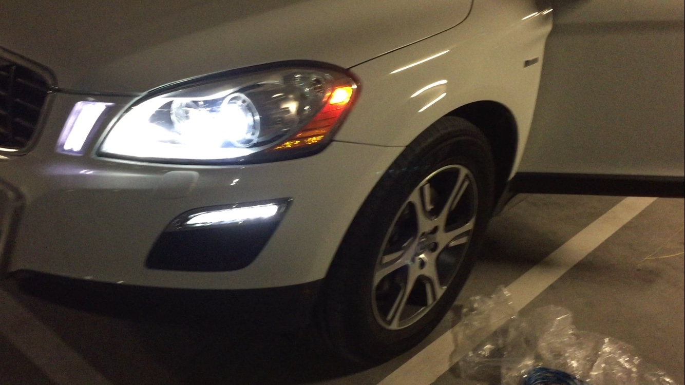

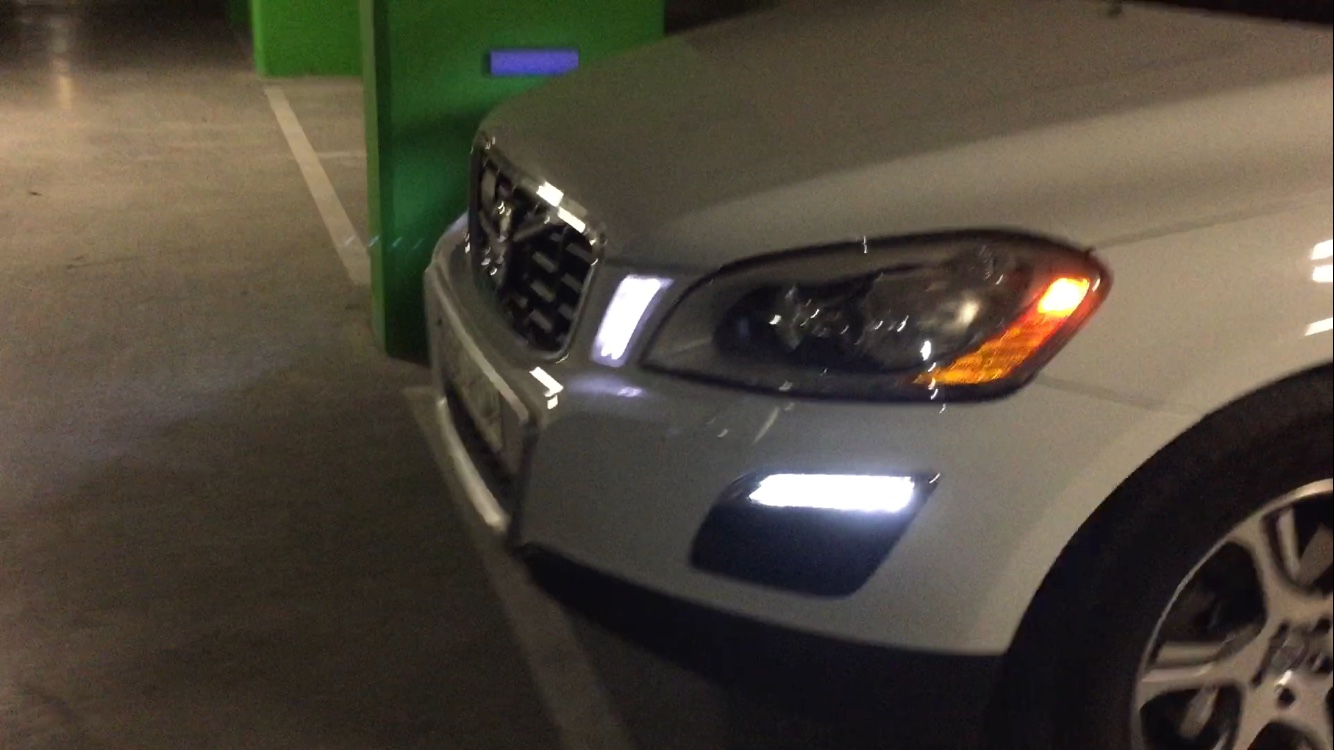

Un detalle. Al hacer toda la conexión y probarlo, se encendían los leds, pero cuando activaba las cortas no se atenuaban (tienen dos posiciones). Resulta que el cable que yo había añadido (en el blanco al faro) era muy gordo y no lo pillaba bien el robacorrientes. Mira que sea del mismo o parecido grosor que el del faro. Y cierra bien el robacorrientes, apretando con un alicates.

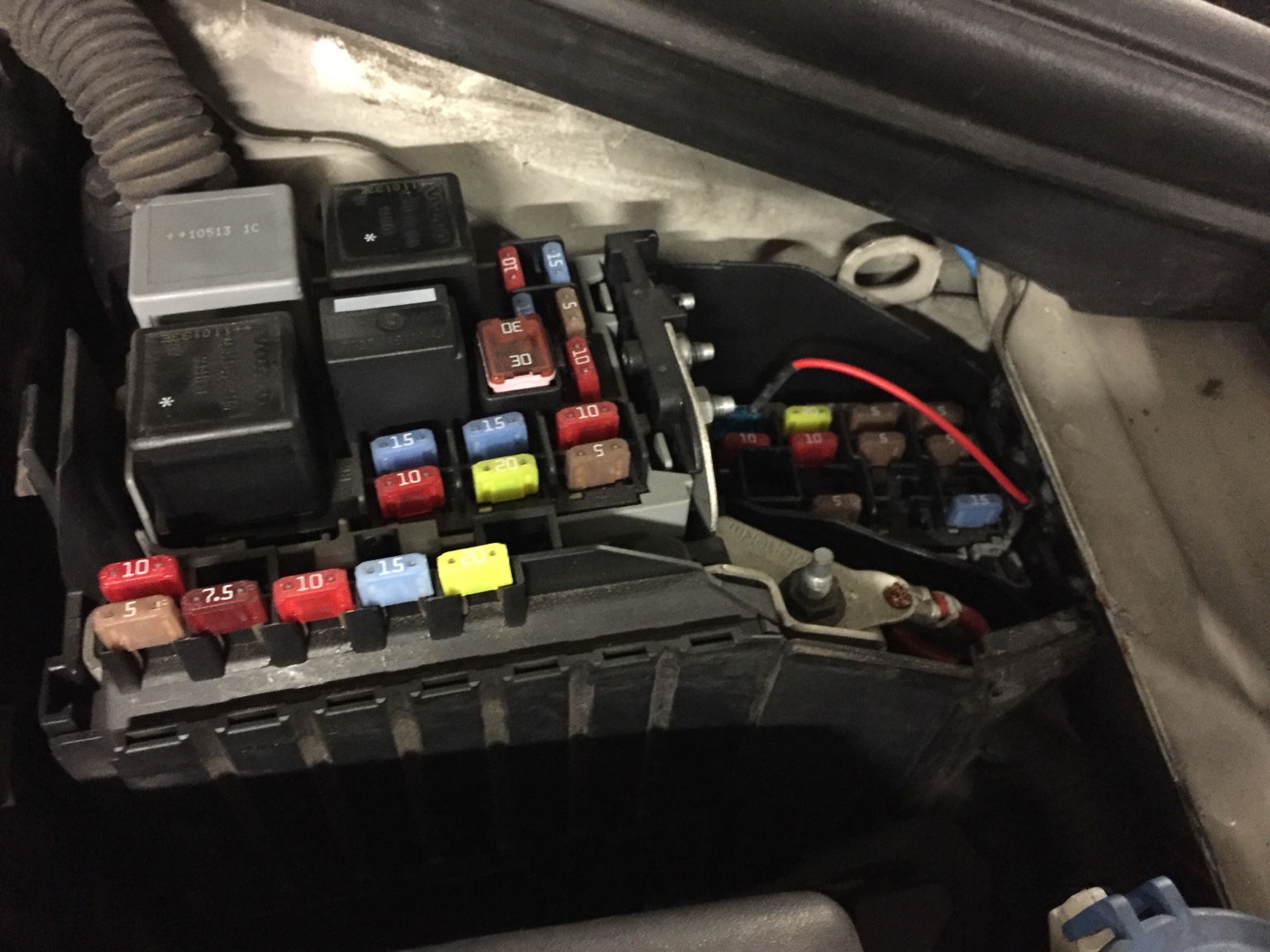

Tema cable amarillo a la caja de fusibles:
Sigue el video y localiza el fusible 16 que es el de los faros. Lo que he hecho es levantar el fusible y después poner el cable amarillo (el empalme del amarillo porque no llegaba) en el conector donde va el fusible. Pones encima el fusible apretando para que pille el cable. Y ya estaría. Ahora he comprado por ebay el fusible con el cable incorporado, para así dejarlo más seguro.

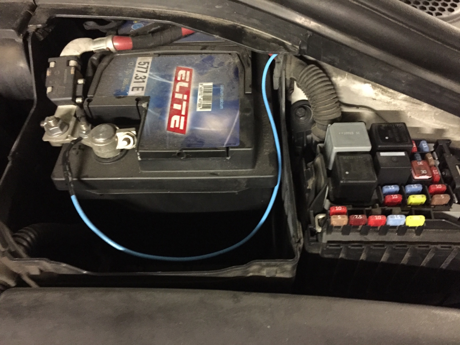

La cajita de los leds yo la he pegado entre la batería y el filtro del aire. Queda escondida, pero no se que pasará en la ITV, estos se las saben todas.
