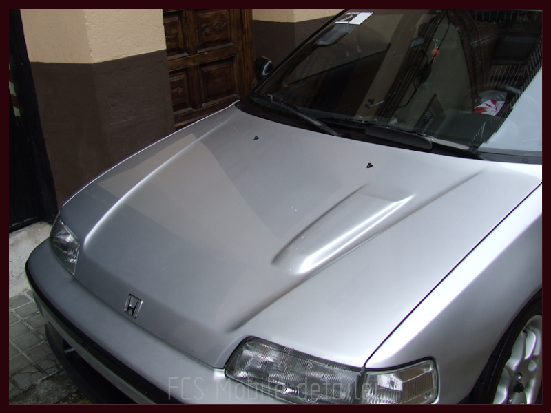

Os presento un nuevo trabajo, realizado entre la tarde de ayer y la mañana de hoy.

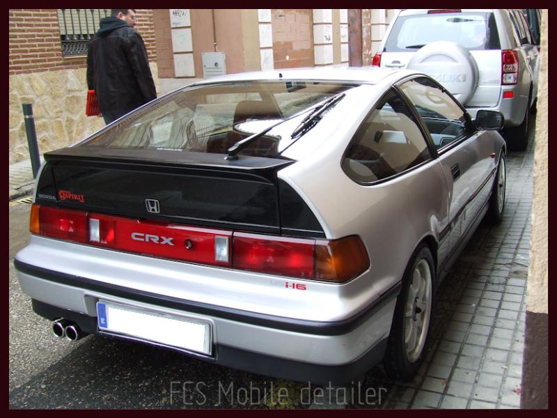

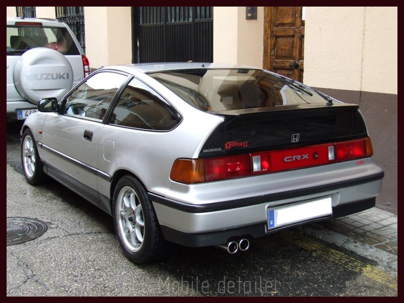

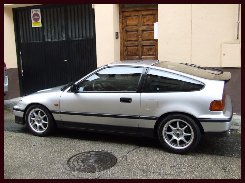

Se trata de un Honda CRX gris plata con 20 años, importado de Alemania. El estado general era bastante bueno, salvo algún toque sin pintura, y algún arañazo un poco más grave que un swirl. Fue repintado en algunas zonas en Alemania, con muy buena calidad de trabajo, eso si.

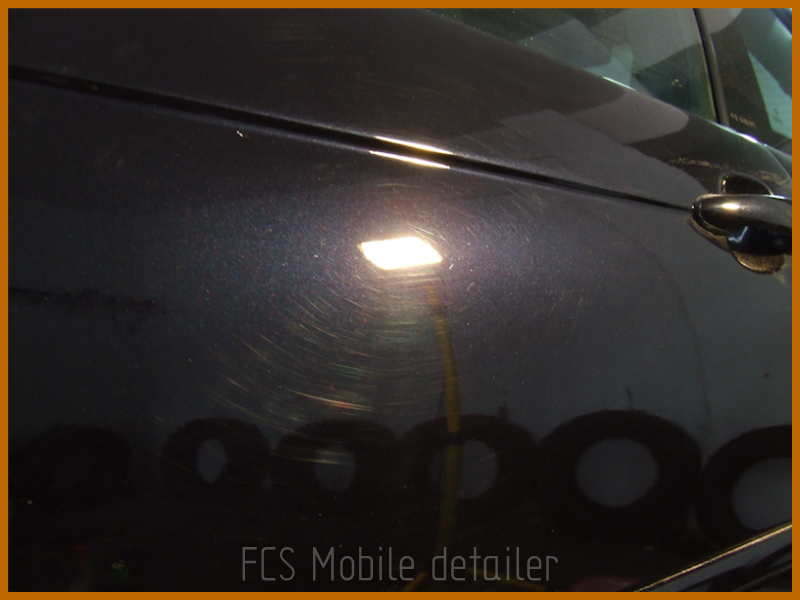

Es hora de comprobar el estado del vehículo bajo el foco, así como de las partes más dañadas, en estas imágenes podemos ver que no tenía excesivos swirls:

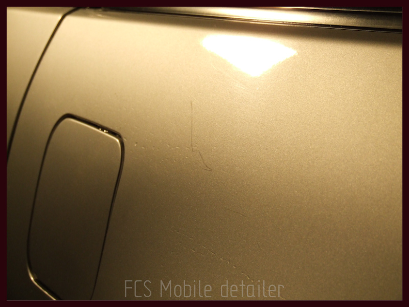

Arañazo aleta trasera izquierda:

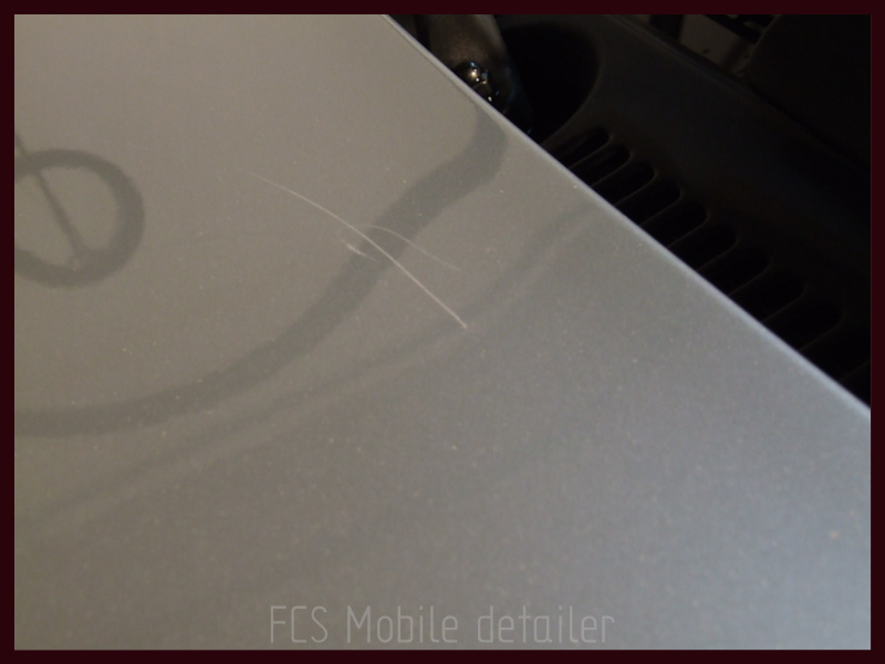

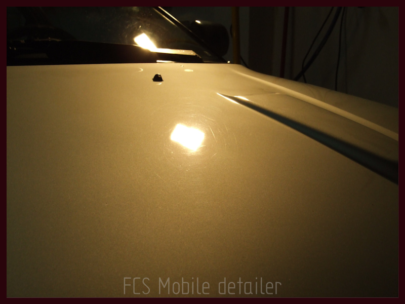

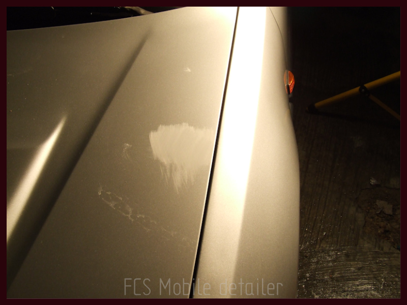

Arañazo en capó:
Pocos swirls:

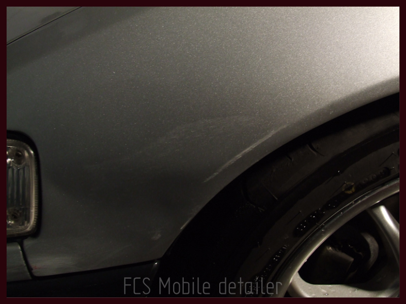

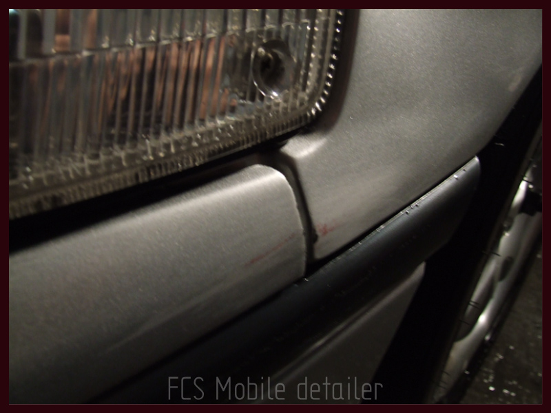

Rozón en la aleta delantera izquierda:

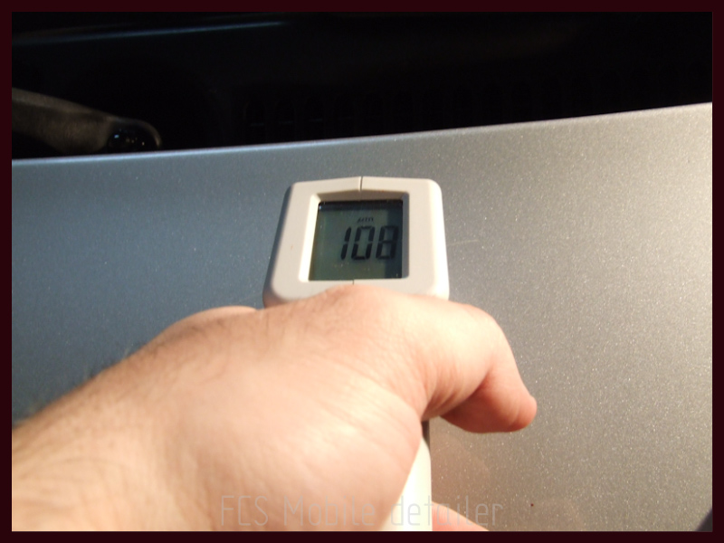

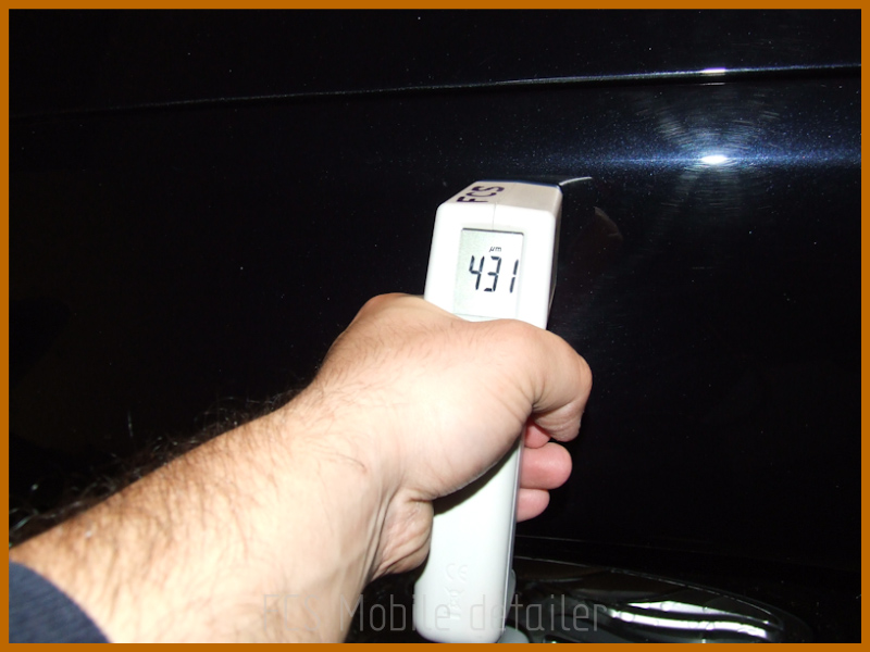

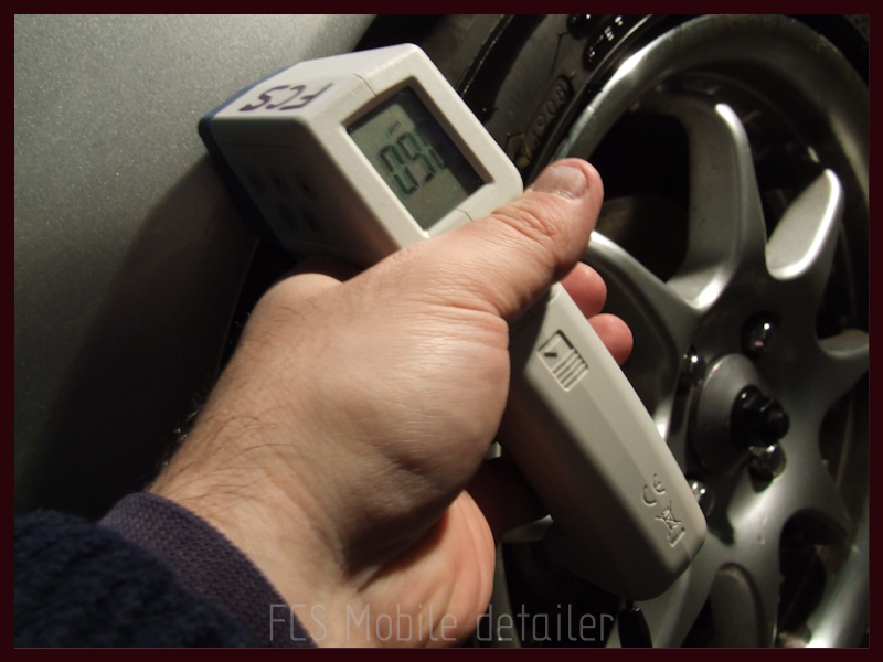

Realizamos la medición de espesores. En las zonas con pintura de serie tenemos entre 80 y 95 micras, y en las zonas repintadas de 100 a 130 micras aproximadamente. Por suerte, los mayores daños estaban en las zonas repintadas.

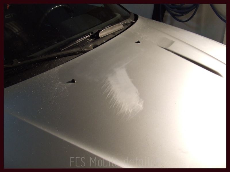

Zona del arañazo del capo:

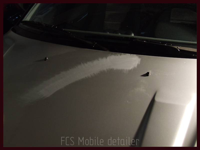

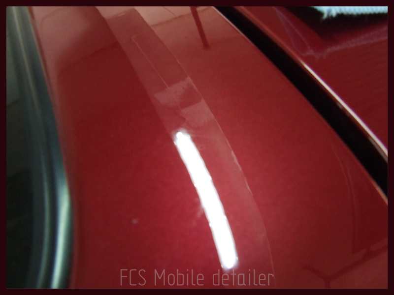

Una vez comprobado y realizada la medición el estado atacamos a los arañazos más marcados que se desean eliminar. La dureza de la laca variaba según la zona, por lo que el método a utilizar también lo hacía. Se usaron estos métodos:
• Lija al agua grano 2000 lubricada con Optimun No Rinse. En el capó y en un lateral.
• Boina de lana de 3” con Fast cut plus y rotativa. Roce aleta delantera y paragolpes delantero.
Podemos ver como quedan las zonas lijadas:

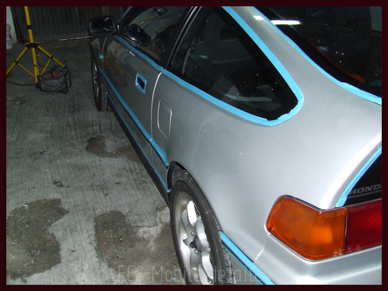

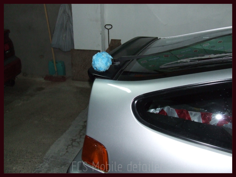

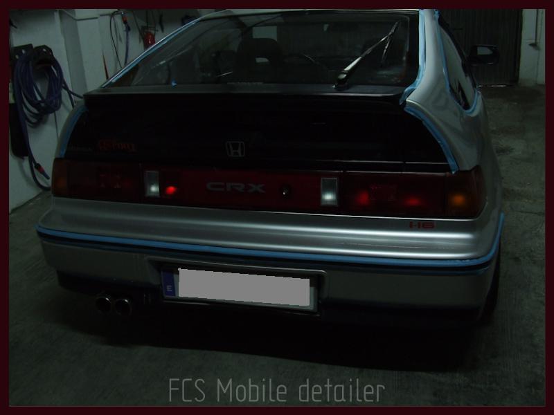

Una vez realizadas las operaciones de lijado o wetsanding se encintan todos los plásticos para protegerlos. En este coche son muchos, muestra de ello es que se gastaron las 3 cuartas partes de un rollo de 3M azul. No obstante, es algo imprescindible.

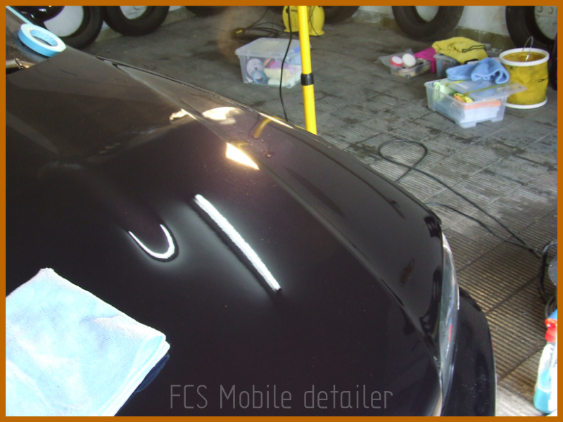

Una vez encintados los plásticos, procedemos a dar la fase de corte en las zonas lijadas y algunos arañazos para devolver el brillo. Aquí podemos ver en daño más grande a mitad de la fase de corte. La fase de corte se dio con 3M Fast Cut Plus y boina de lana Makita:
Y finalmente, el capo con brillo de nuevo:

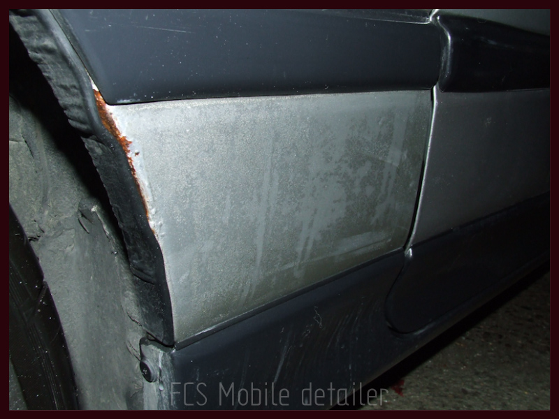

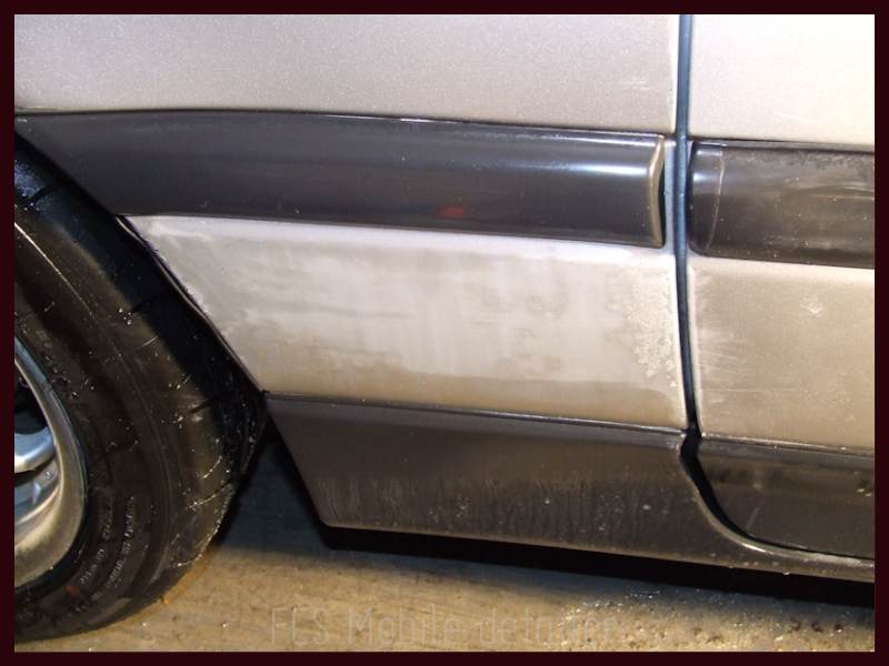

La zona más delicada estaba justo delante de la rueda trasera derecha. La laca estaba amarilla, cuarteada y se desmenuzaba. A su vez, esa zona tiene un poco de óxido como se ve en las fotos, que se ha de retocar en un futuro, por lo tanto, se intentó mejorarlo estéticamente de forma temporal hasta la reparación defintiva.
Para ello se lijo al agua con lijas 3M de 1500 y 2000, eliminando la laca (toda en mal estado) ya que el espesor permitía este “riesgo” .
Posteriormente con esponja de acabado y 3M ultrafina se devolvió el brillo de forma muy gradual, ya que era pintura sin laca y mucho más blanda. Hicieron falta 5 pasadas para devolver el brillo a la zona. No obstante el resultado no es perfecto, pero ya no se ve mate, rugoso y amarillo como antes. Fotos del proceso:

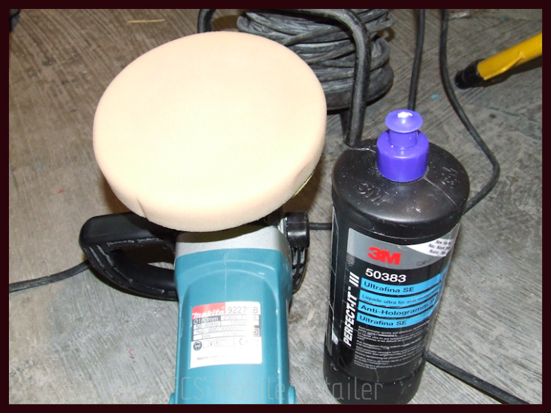

Posteriormente, nos disponemos a hacer el resto del coche. Al ser un Honda (laca blanda) y tener muy poco daño, probé con el pad beige de Meguiar´s (mayor corte que la propel negra) y polish de acabado 3M Ultrafina.
Es resultado es perfecto, buen acabado y 0 defectos, por lo que se aplica a todo el coche.

Como se puede ver, el arañazo del capó ha desaparecido.

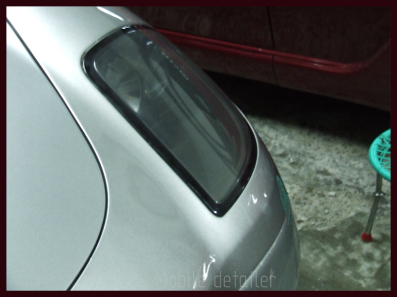

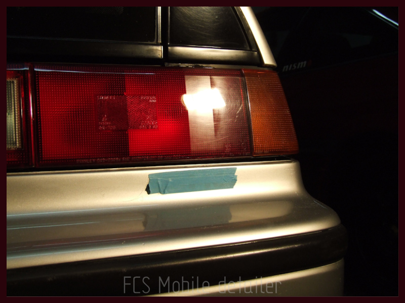

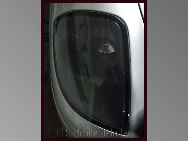

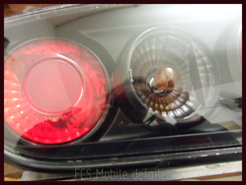

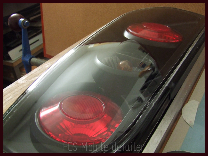

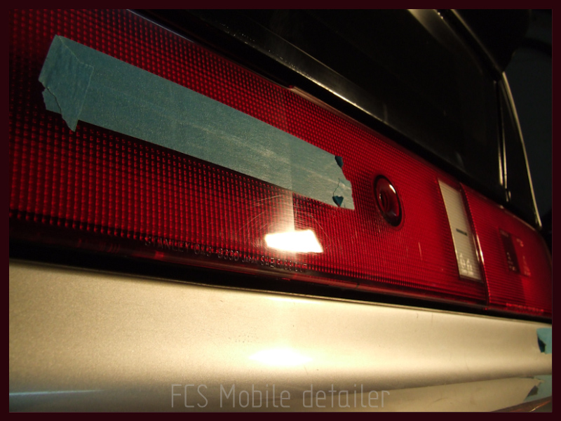

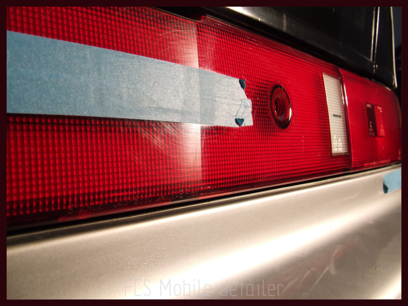

También se pulieron los pilotos traseros, con el mismo paso intermedio y de acabado que el se aplicó al coche, algunos 50/50:

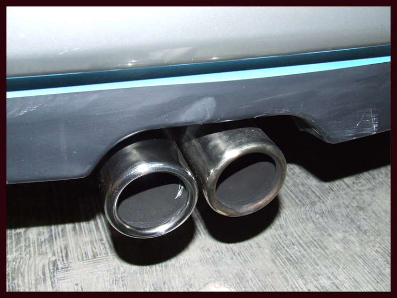

Posteriormente, se pule el escape. Para ello se utiliza Autosol Metal Polish y un aplicador de microfibra.
Antes:
Uno si y uno no:
Los dos terminados:

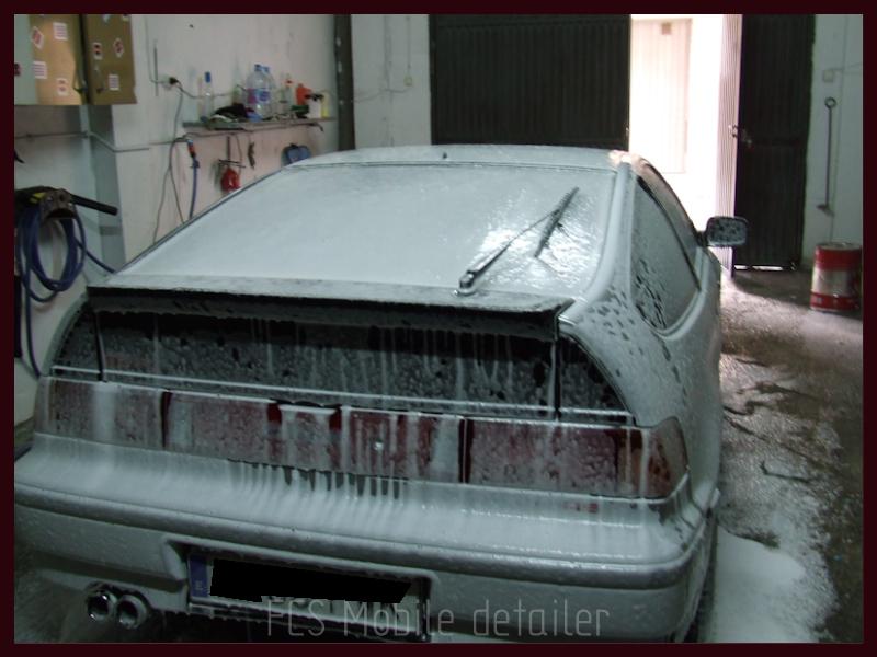

Una vez terminado, se procede a un prelavado para eliminar restos de polish etc… para ello se prepara 1L de mezcla donde usamos 60ml de Chemical Guys Citrus Wash & Gloss y 60ml de Chemical Guys Maxi suds II. No se uso ningún tipo de Snow Foam, para mostrar la calidad de la espuma sin este, podeis verlo en estos videos e imágenes:
[video]http://www.youtube.com/watch?v=i7m6BG_LE3M[/video]
[video]http://www.youtube.com/watch?v=U9Bhsk87__c[/video]
Se aprovechó el prelavado para limpiar los plásticos con un cepillo mothers.

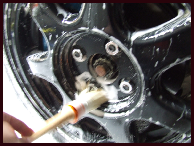

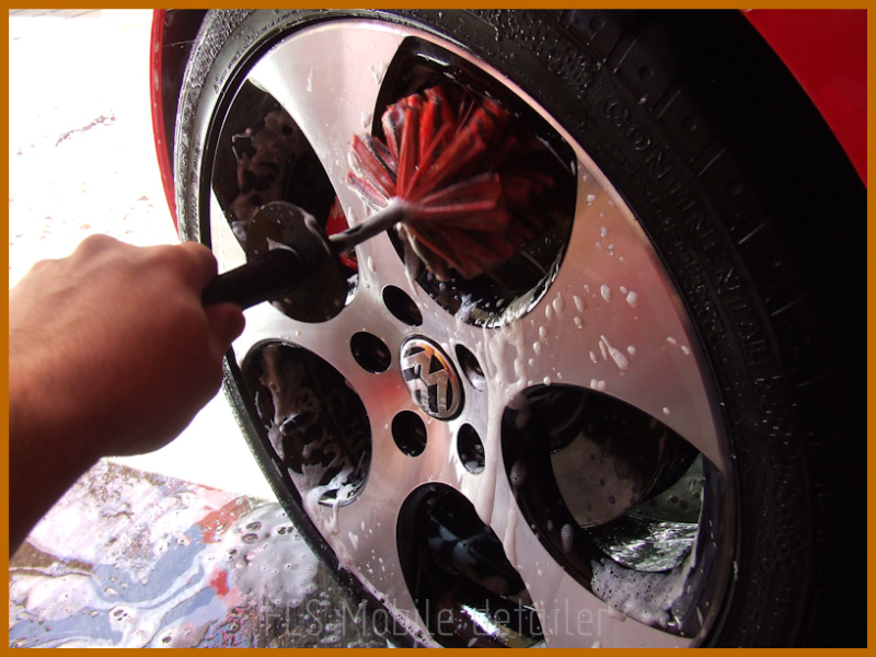

Las llantas se limpiaron con Bilberry a 1:4 y cepillos varios, asi como la ayuda de la Karcher.
Se volvió a lavar el coche con el método de los dos cubos y la misma disolución de champú que en el primer lavado.

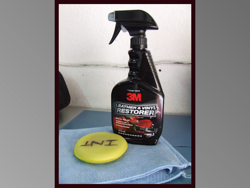

Se sellaron cristales con el Kit Carlack. Mientras se aguardaban los tiempos de secado y curado del sellante de cristales se acondicionaron los plásticos con Finish Kare Top Kote Dressing y 303 Aerospace Protectant, ayudado por un aplicador de poliespuma y una microfibra para retirar el exceso pasado unos minutos.

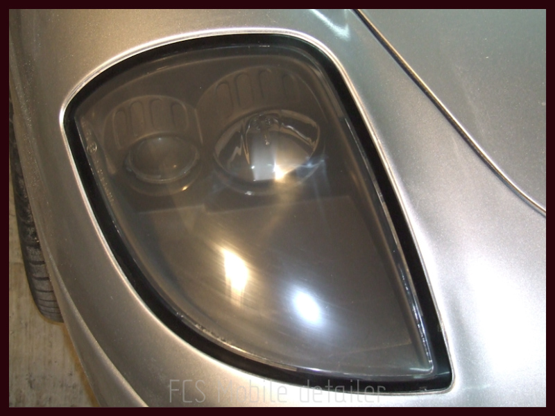

Opticas y escapes se sellaron con Finish Kare #2180 Ultra anti-static Polymer Sealant.

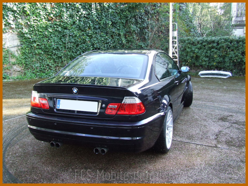

Y el resultado, tras una pasada de quick detail Finish Kare #425 es este:
