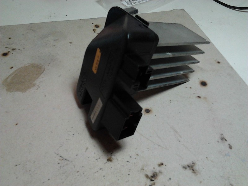

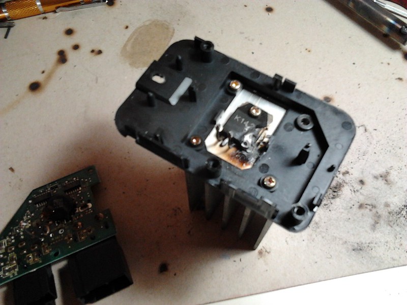

Problemas con la ventilación solucionados. Nuevo ventilador de habitaculo y he seguido el Brico del foro sobre reparar el resistor
Gracias al magnifico brico del foro volvo4life (primero con la caja antigua, brico de ronint4 y luego con la caja nueva brico de ramaloji)
Aqui la caja de resistencias 9166694 (recambio nuevo en la volvo 200€)
Aqui el resistor despues de desoldar la placa se ve que ha llegado a reventar del sobrecalentamiento

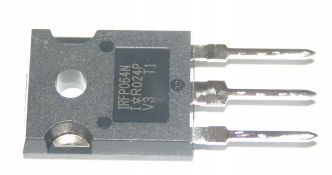

Todo se arregla cambiando este resistor (IRFP064) de 3€ que puedes encontrar en tiendas de electronica.
Una pasada el arreglo

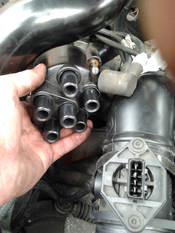

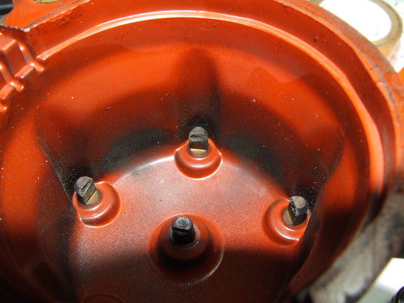

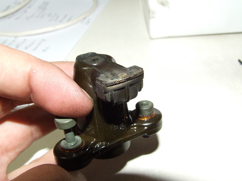

Decir que esta mañana y tras dos arranque en frio donde parecia que fallaba un pistón durante los primeros 30seg en frio he cambiado el rotor de la distribución y la tapa.... y joder va mucho mas fino!!!!!
Sube mejor de vueltas y vibra mucho menos
Vamos esas cosas que parecen tontas pero que mejoran mucho.

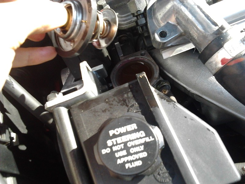

También he cambiado el termostato que aunque no estaba roto creo que no iba bien. Costaba mucho hacerlo subir de temperatura.
Nueva tapa
Estado del rotor antiguo
Estado de la tapa antigua
y poniendo el nuevo termostato

muy bien así se hace, poco a poco, tocando los puntos importantes!
No recuerdo si pusiste los manguitos del circuito de vacio al día...
nos vemos!!! ?
uoh! me alegro por ti, son ese tipo de mantenimientos pequeños pero que se notan un montón cuando lo cambias, va a ser lo próximo que revise yo también, buen curro ;)

Tras unos dias probando los cambios puedo decir que ha mejorado mucho. Se calienta antes y parece incluso que corre mejor el agua. Vamos que el antiguo estaba bastante malito.
