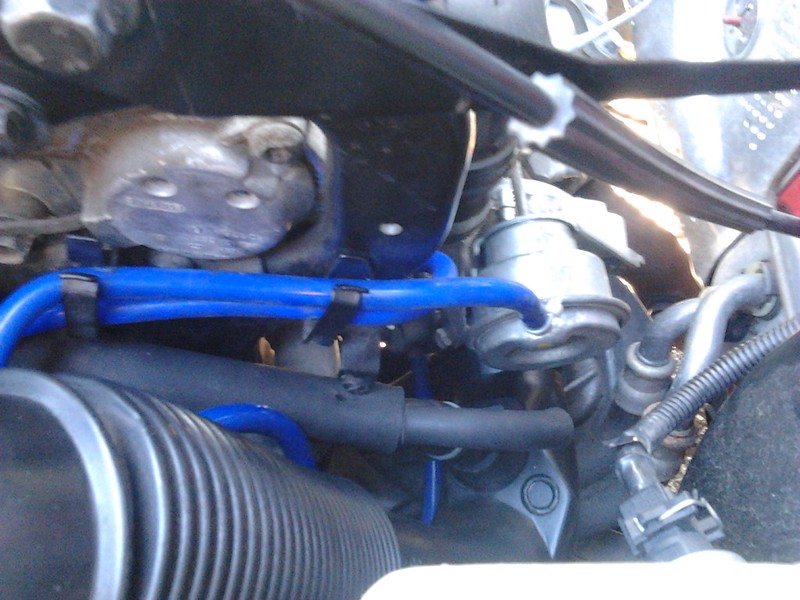

Hoy he hecho algo con lo que llevaba tiempo detras de la oreja. Subsituir los tubos de vacio y control de presión del turbo. Recuerdo que el volvo verde de mi amiga, cuando le cambié eso el coche mejoró notablemente.
Esta semana pasada fui a buscar los manguitos de silicon a Venair. Es interesante para la gente que busque cambiar este tipo de manguitos. Están en terrassa e igualmente hacen envíos nacionales.
Son de muy buena calidad ( se dedican tanto a aeronáutica como a productos industriales) y tienen para muchos modelos y muchas medidas.
Los manguitos necesarios eran:
5mm de diametro interior 10mm de diametro exterior (2 metros)
Con estos substituimos los 2 manguitos que van de la TCV al turbo (verde y amarillo) y el otro pequeño que va de la TCV a la admisión justo detras del caudalimetro (azul)
Dos de ellos son faciles.. el otro es joooooooooooooooodidismo de cambiar. su puta madre casi 30 min para sacarlo (verde)
Luego tenemos otro que va desde el turbo a el colector de admisión (manguito rojo)
Este las medidas (o al menos el que yo le he puesto, el manguito original es de 4,2mm)
4mm de diametro interior 10mm de diametro exterior (he comprado 1metro pero cuando se saca se corta al mismo tamaño que el original)

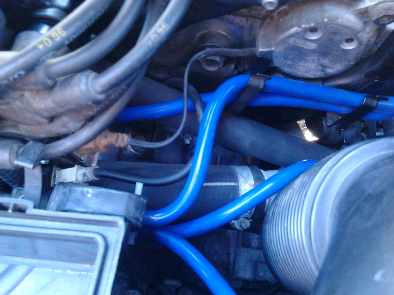

aqui la imagen de apoyo.
Con todo este curro ha mejorado muchísimo la entrega y entrada del turbo y se ha eliminado un sobre soplido de la válvula de descarga del turbo.
aqui las mejoras

Cambiar los tubos de vacio del turbo por unos de silicona es algo que recominedo siempre a todos los que me preguntan, es una mejora que se nota bastante la gran mayoria de las veces.
Si estas cosas parecen una tonteria y que no afectan pero son luego esas cosas que te hacen romper la cabeza porque el coche no va fino

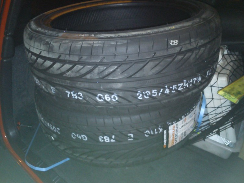

Tengo pedido 2 gomas delanteras porque las traseras estan perfectas y me queda hacer un pedido de un par de cosas en partsforvolvo y como nuevo :_si:
al final que marca montas delante?

Hankook V12 evo. Iguales a las que llevo. Solo 2 para delante. Las de detras estan perfectas
por cuanto?

Sobre las ruedas, muy buena eleccion. Yo finalmente monté dos Kumho Ecsta Lesport KU39 porque en su dia andaba mal de pasta. Ahora tengo pendiente montar las dos que me faltan. Y la distribucion es otra cosa que tengo que hacerle para quedarme mas tranquilo. Después vendrán manguitos de turbo y refrigeración (Samco o Venair como los tuyos). Con esto ya tendré motor para unos cuantos años.
