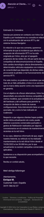

Bueno, si queris flipar del todo, lo primero que hice fue contactar con volvo on call desde el propio coche y lo que me dijo era que reiniciará el sistema dejando el botón de debajo de la pantalla y que así se instalaría todos los software pendiente. Le comenté que el mío es sensus, no android , y no tiene actualizaciones vía OTAy la chavala se quedó con las patas colgando. Ni idea de lo que le estaba hablando. Así que ya le he escrito a volvo España. Espero que me den una solucion
Por cierto aquí en Sevilla está Codimotor, que es donde yo lo he llevado, ya que es donde he comprado lo coches y siempre los he llevado allí, y La Raza. Alguien lo ha hecho en la Raza? Porque si ya lo han hecho y están advertido y saben como solucionarlo, lo llevo allí directamente. Lo que no me gustaría es ir, que no sepan tampoco nada y empezar de nuevo con la misma retaila
Pues está ha sido la respuesta que me han dado. Me he quedado con las patas colgando. Ya no se que hacer a partir de aqui

Pues decirles que ok, que si te quieren cobrar como castigo por no dejarles más dinero en los mantenimientos en el S.O. pues que gracias y que esperas que se sientan mucho mejor con esa hazaña. Pero que el apagado de las redes 2G y 3G ha sido a nivel global, no solamente en las telecos de España.
Y tú ya pues decides si quieres tener la info de tráfico y pagar o bien te olvidas de Volvo para siempre.
